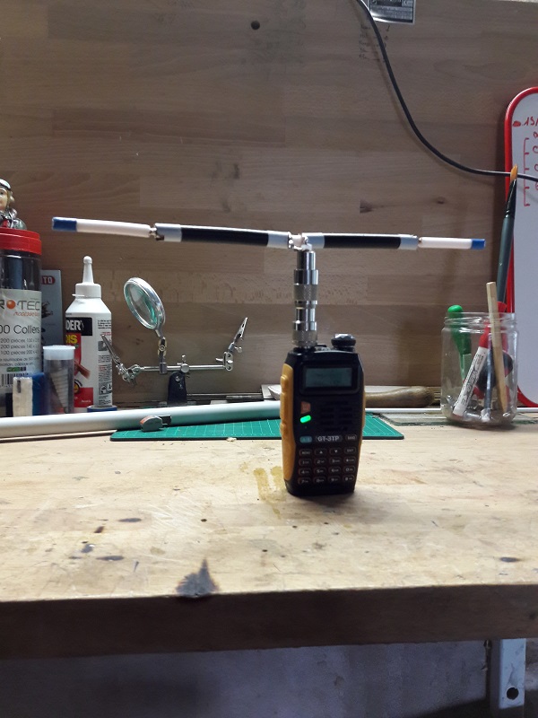

Salut Carlos,
Si le ROS de l'antenne varie avec la longueur de coax c'est que tu as un problème de courant de gaine (courant de mode commun). Cela arrive quand on attaque une antenne symétrique avec un câble coaxial qui est asymétrique. Dans ce cas l’extérieur du coax rayonne et le lobe de rayonnement de l'antenne ressemble à une patate, sa part dans tous les sens (si si une patate peut rayonner c'est bien connu  Mort de Rire ).
Pour éviter ces courants tu peux par exemple utiliser des ferrites de type 61 pour l'UHF ou type 43 pour la VHF (merci à serge pour le tuyau).
Bon DX, a bientot

HI  depuis 2016  ... que j'avais controler cette antenne elle est en effet HS  est trouver le blême  si je me souviens sur un longueur je sait plus ou car  depuis 2016 dur dur de ce souvenir les mise de coté  en attente  hiix3coup
est fait une filaire depuis une scoubidou    est depuis la vidéo si dessus en est fait une autre avec un Ros a 1.2
  https://youtu.be/piK5aMmk5tE      Wink
 qui va très bien pour mes activité pédestre  que vous avez peut être vue , mes qso avec sur mes vidéo  73s

N'en déplaise à certains, la longueur du coax ne joue pas sur le ROS. Que se soit par calcul ou graphique sur un abaque de Smith, il est trivial de monter que le ROS reste constant et donc les pertes constantes. Les seules variations de lecture de ROS sont soit dues aux courant de mode commun que l'on peut supprimer avec des ferrites par exemple, c'est ce qui a été dit plus haut, l'atténuation du câble (plus la ligne est longue, plus les pertes sont importantes et moins le ROS mesuré en bout de ligne est important) et le dernier point (souvent) négligé, la qualité du rosmètre.
Un rosmètre "standard" peut mesurer entre 1 et 2,2 de ROS alors que le ROS "réel' n'est que de 1,5.
