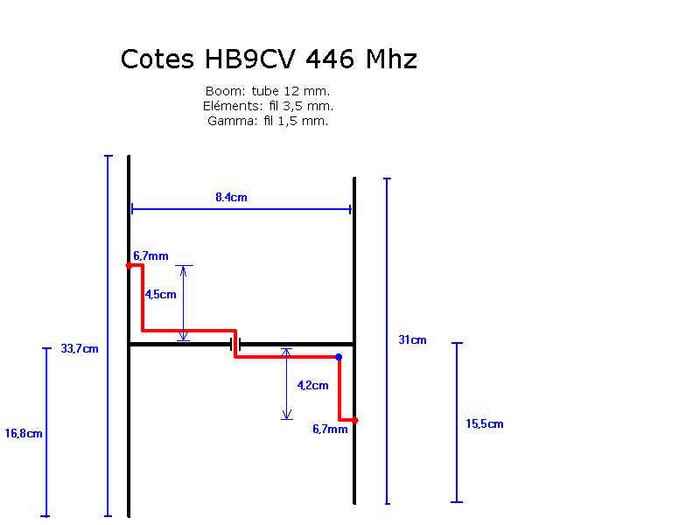

Nota modération - Plan dont la source est sur ce site.

Excellent Jean Claude !!! Je te remercie alors de nouveaux pour ton inspiration et tes données techniques !
je l'ai utilisé ce matin pour QSO entre le sud Vendée et le Nord Vendée en portable avec 6/7 w ; elle semble fonctionner très bien mais très directive malgré ce qu'elle paraît (bon suis pas resté longtemps dehors cause météo vite retourné dans le push pull) !!!
