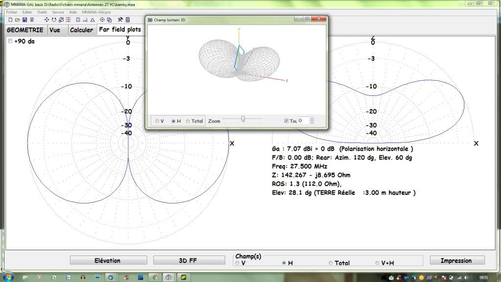

bonsoir,
j'ai finalement fait l'acquisition d'une bamby mais pour l'avoir essayer avec un collègue a une dizaine de kilomètre de moi je suis déçue.
Explication: je monte ma bamby  et,la propag n’étant pas terrible j’appelle un collègues (en usb)a une dizaine de km de moi je lui demande la différence entre la ml 145 et la bamby(diriger vers lui)résultat je passe 2 point plus fort avec la ml145 Shocked .
Pourquoi la bamby passe moins fort? est il possible que c'est parce qu'on est trop près?
la bamby a 1.1 de tos donc bien régler.
Posts: 1,126
Ant: Yagi 3 et Fuchs DIY
Point(s): 12,553
Moyenne de points: 11.15
 PostPosted: 15/11/2015, 08:19    Post subject: choix antenne mobile dx : santiago 1200 ou paris dakar 2 Reply with quote Back to top
Cela peut venir en effet de la petite distance!
Voir aussi par quel bout tu as alimenté ta bamby(polarisation differente!)!
A quelle hauteur etait elle montée?
Comment est l'adaptation en 50 Ohms?
La courbe de ROS obtenue?
Peut-etre nous faire des photos de la bete en particulier de la connection avec l'adaptateur!
La quad simple est une bonne antenne!
Avec une courbe de ros interessante, une bande passante de 1.7 mhz pour ros inf a 2!
Posts: 3,372
Point(s): 57,542
Moyenne de points: 17.06
 PostPosted: 15/11/2015, 09:33    Post subject: choix antenne mobile dx : santiago 1200 ou paris dakar 2 Reply with quote Back to top
+1
La bamby est une antenne pour le DX , sont angle de tire est fait pour les Skip long .

ok je ferai des photos par la suite si nécessaire.l'adaptateur et en fil tressé sur 1m64.pour la position,elle est en position horizontale je crois,bref comme celle du forum.
petite précision le cadre+transformateur impédance sont en 1 seul morceau.
 PostPosted: 15/11/2015, 13:03    Post subject: choix antenne mobile dx : santiago 1200 ou paris dakar 2 Reply with quote Back to top
Voila ou est le boggue... il faut d'abord que les 2 antennes utilisent la meme polarisation si tu veut que la comparaison soit valable.
