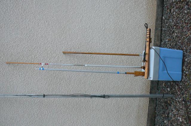

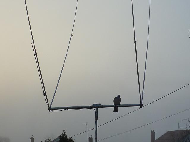

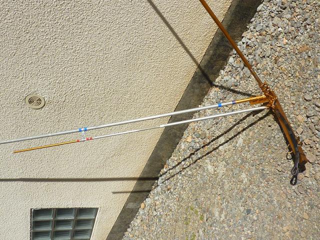

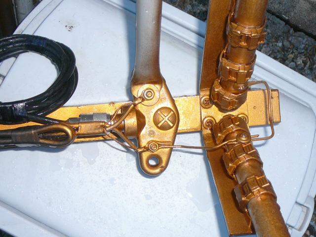

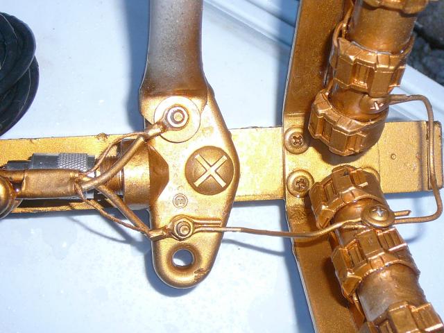

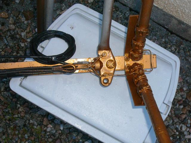

Queques autres vues
D'abord sa grande Soeur Polonaise 2 el ENTIEREMENT A LA TERRE de la tete au pied
Le protitype "sauterelle" lui est entierement ISOLE de la masse ...Le prochainn porototype sera lui TOUT A LA TERRE et devrait fonctionner tout aussi bien sinon mieux!
Revenons a la petite Sauterelle
Sur les deux dernieres fotos vous remaquerez (C pas tres visible ) que le gamma est VRILLE legerement et pas parallele a 'l'element ce n'est pas une erreur de maniop c'est VOLONTAIRE
Allez Bons 73 a Demain sans doute

Merci pour les photos J-Claude, du coup j'ai quelques questions :  Mr. Green
le coax 6mm enroulé et fixé sur le boom c'est la double alternance si je ne me trompe pas ?
le gamma match est un modèle à pompe ? isolé au téflon ?
si tu peux ajouter une photo de l'antenne démontée pour se faire une idée de l'encombrement et du système d'assemblage, merci

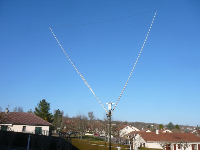

 PostPosted: 22/03/2014, 15:01    Post subject: ANTENNE DELTA LOOP ""SAUTERELLE"" Reply with quote Back to top
OUI FABRICE  c'est bien avec elle pour Christian Idem pour KEVIN durant 23mn en plein apres midi... Pour repondre a Guillaume  l'isolant du gamma esr du Ré-Tube (Plomberie pro!)
Ce matin OLIVIER TAHITI  a 7H29  5/6 au mieux et moi 5/7 au mieux chez lui
79IR101 Seth  5/7 aussi hier fin d'aprem    Roger Tahiti aussi hier soir ....Mais vu la meute impolie lui et moi avons ecourte hi
Apres avoir demonte la bete on fera le point cote cotes ou autres......

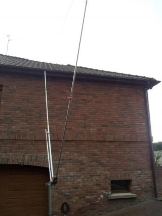

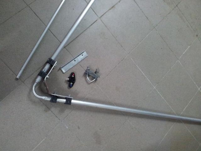

Comme c'est le week end et que l'atelier est prés du shack radio j'en profite pour commencer à bricoler la sauterelle et entre deux sciages, perçages, etc... j'ai eu la chance de contacter 57SD113 et 81SD110, je précise bien de la chance car il en fallait
J'ai préféré gardé l'élément isolé, différentes simu sur mmana de la delta loop donnaient de meilleurs résultats de la sorte
 PostPosted: 23/03/2014, 19:55    Post subject: ANTENNE DELTA LOOP ""SAUTERELLE"" Reply with quote Back to top
Re-moi Mr. Green
La sauterelle est terminée, enfin du moins la partie mécanique car le gamma match "au pif" me fait monter l'aiguille du ros-mètre dans le rouge, je m'y attendais un peu faut dire. Malgré ça il y a déjà une bonne réception.

Bonsoir Gui du boulot d'art, j'ai noté le pliage du tube très bien effectué.
Tu as aplati le tube avant de le cintrer ? Bonne soirée
PS belle photos J-Claude ! Okay
 PostPosted: 23/03/2014, 20:27    Post subject: ANTENNE DELTA LOOP ""SAUTERELLE"" Reply with quote Back to top
merci John, non c'est du tube de Ø14 parce que j'ai une cintreuse qui ne plie que ce diametre là et ensuite j'ai scié des petits manchons pour rattraper le plus gros tube

Guillaume moi c'est de l'artisanat prototype toi c'est du clean  et net hi Felicitation pour le bon boulot

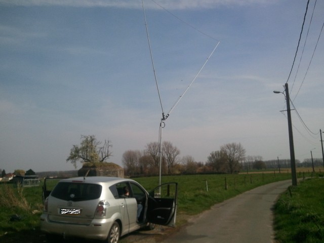

Ce soir j'ai  definitivement plie la sauterelle et rangee ds le mobile Demain a l'instar d'une bonne eclaircie....quelques fotos "demonte" et allure reelle du gamma
Son meilleur qso du jour ce matin 25 OC101 Hiro 5/9+ et lui m'ecoute 5/9+20db???Pas de qsb pas de qrm pas de pile up!
Je lance un appel  555QSY 720 ...et seul lui a suivi donc freq Clean et qso d'une vingtaine de minute enregistre en MP3

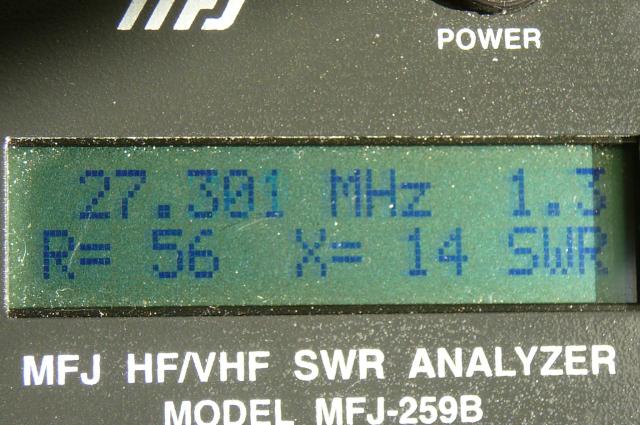

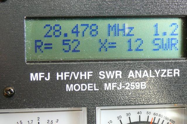

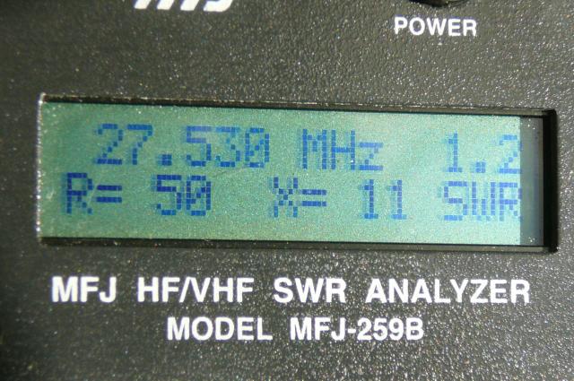

 PostPosted: 24/03/2014, 00:03    Post subject: ANTENNE DELTA LOOP ""SAUTERELLE"" Reply with quote Back to top

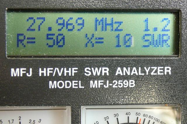

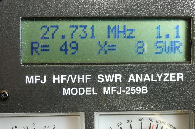

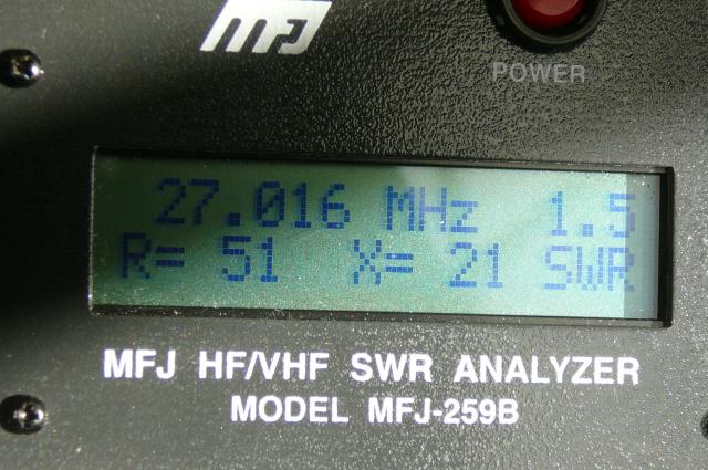

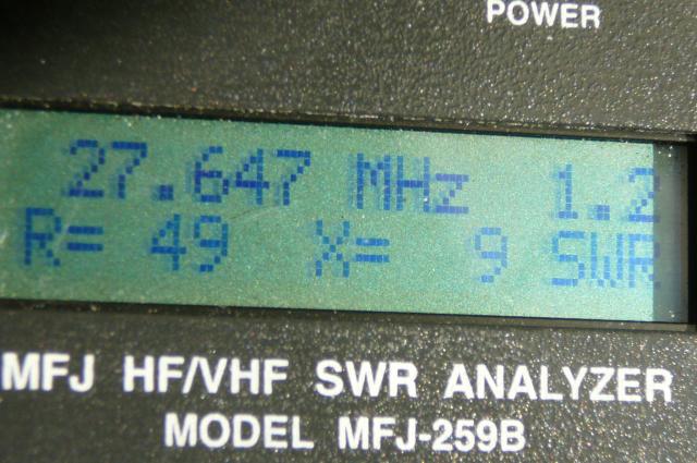

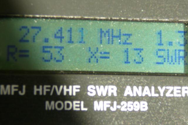

Mesures MFJ faites ce matin sous la pluie  a 2.30m du sol
La reactance de 0 que j'avais dans mon jardin a 1,20m de haut n'est plus la  mais tout de meme 59+20 sur le japon avec 180wiskies environ
Le Tos est aussi un peu moins bon mais tt a fait acceptable n'est ce pas?
73 de JJJCCC/MP

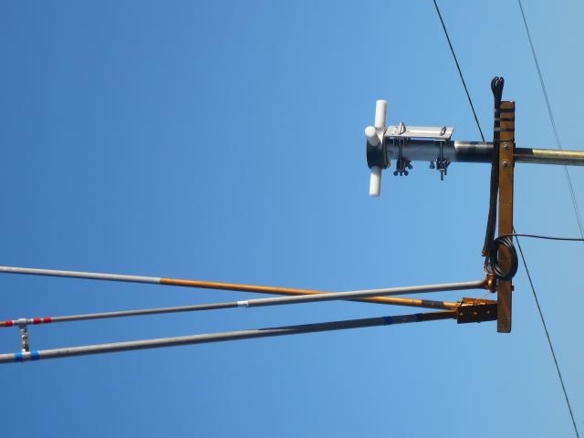

 PostPosted: 24/03/2014, 00:30    Post subject: ANTENNE DELTA LOOP ""SAUTERELLE"" Reply with quote Back to top

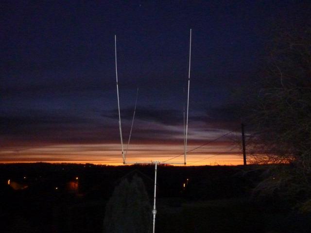

Quelques autres fotos..........................

 PostPosted: 24/03/2014, 00:45    Post subject: ANTENNE DELTA LOOP ""SAUTERELLE"" Reply with quote Back to top
Bravo JC
Large bande passante...... 50 ohms ........ TOS <1.5 du 27 000 au 28 500 Nickel
Du travail de pro
Bon DX avec ta jolie Gold One
 PostPosted: 24/03/2014, 08:19    Post subject: ANTENNE DELTA LOOP ""SAUTERELLE"" Reply with quote Back to top
jean claude elle est en  tube alu de 20 et de 16mn
en plus tres bonne lecture avec le MFJ259B
bon travail
73bernard

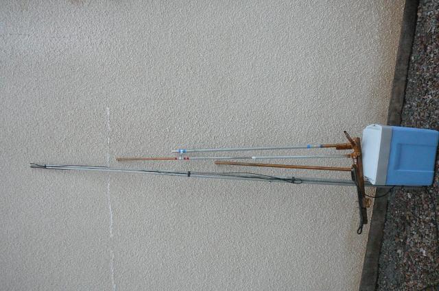

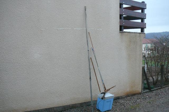

 PostPosted: 25/03/2014, 21:07    Post subject: ANTENNE DELTA LOOP ""SAUTERELLE"" Reply with quote Back to top

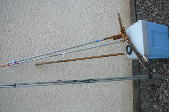

Quelques fotos de la bestiole demontee  prete a etre rageeans l'auto .....pour le SUD de France a partir de Vendredi
Pour les Tubes des 2 elements en V .....tube de 20 puis de 16 puis de 12 et enfin de 8 au sommet Longueur hors tout = 2.53m peut etre reduit au mini car 3 jonctions
L du gamma hors tout (Je dis pas "utile"!) = 1,50m
L du mini booum  =0,48m
Le tube "deboitable dore seul" qui va vis a vis du gamma  L= 0,94m
En fait je me demande si je l'utiliserais sur le TARN et l'Herault ? La skypper et l'Antron me paraisse malgre tout plus discretes pour les regards suspicieux hi Je verrais bien sur place suivant les qths choisi
JJJCCC/MP

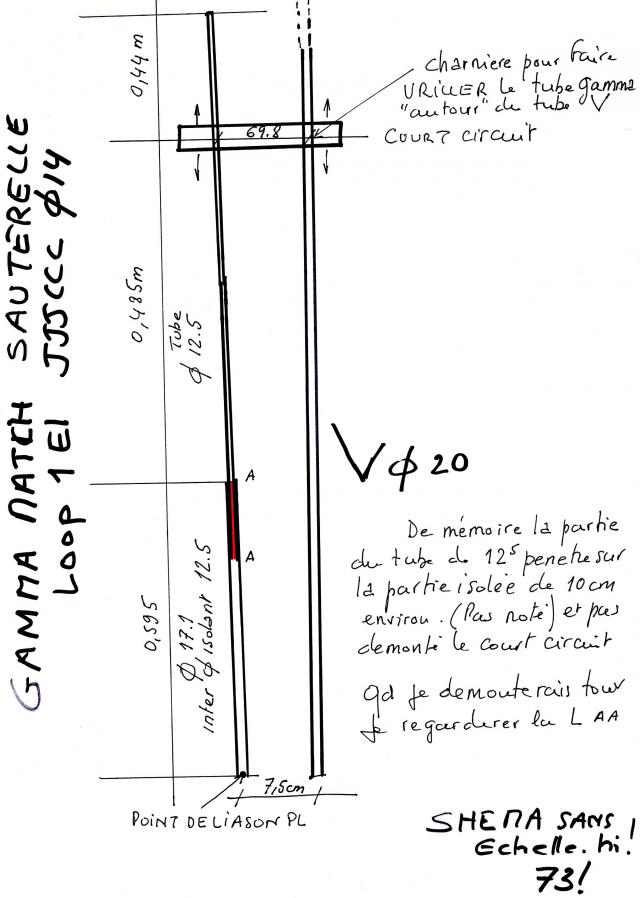

 PostPosted: 26/03/2014, 05:50    Post subject: ANTENNE DELTA LOOP ""SAUTERELLE"" Reply with quote Back to top
Merci Jean-Claude pour ces nouvelles photos
Euh... Je vais encore abuser de ta gentillesse J-C mais serait-il possible d'avoir un peu plus de précisions concernant le gamma match ?
Diamètre et longueur de chaque tube à part entière et longueur de la partie isolée sur le plus petit des 2 tubes ?
L'espacement gamma match - tube Ø20 du V ? et distance du court circuit - bas du V ?
Merci

 PostPosted: 26/03/2014, 06:55    Post subject: ANTENNE DELTA LOOP ""SAUTERELLE"" Reply with quote Back to top
J'essaie de "Shematise ca ds la journee. Par contre le gamma au mieu de son fonctionnement n'est pas // a la branche du V mais vrille de 1 a 3cm sur lui meme
A suivre ....Ce  gamma n'a pas exactement le meme dimenssionnement que le 1er essaye.......Celui  ci a ete fait sur conseil d'Olivier Tahiti et marche tout aussi bien  mais sans plus sans moins.Par contre en le "vrillant" legerement on arrive + plus vite a ses fins.....Controles MFJ passes ds derniers mails....
Apres la hauteur entre 0 et 3m40 le qth ect joue evidement
Je regrette que cause meteo et manque de temps je n'ai pas fait d'essais au niveau meme du sol mais ce n'est que partie remise.....
73 Gui et tous
JJJCCC/M

Pour l'instant je vais aller "Dimensionner le GAMMA de la Sauterelle hi 73 @+

SHEMA  GM  SAUTERELLE N°01

Merci pour le plan J-Claude, je pense que j'aurai le temps aujourd'hui dans l'aprés midi de rectifier mon gamma match à ces dimensions
Encore une question mais pas besoin de plan, de photos ou de dimensions cette fois-ci; où fixes-tu ton antenne en portable J-Claude, avec un support sous la roue du véhicule ?
Si la sauterelle est au point, oui Fabrice je l'enmènerai pour tester

Antenne fixe sur un tube TV de Diam 30 quille ds le pied "mobile" ramener de POLOGNE qui peut se glisser sous la roue exact... Sinon deporte avec le meme pied ou semblable (J'en ai 3  pied sabot mobil Hi!) mais depoter du mobile maintenu au sol avec 2 3 parpainds plein de 20X20X50
Sur ces sabots je peut aussi quiller les  mats espagnols de l'ami RODRIGO en 6 ou 8m  Dernier el diam 40 pour les 2 mats
Si je laisse l'antenne en place la nuit  j'enfonce  de 50  à 80 cm un crayon metallique  plein 1.60m sur la partie exterieure je quille ce que je veux comme tube ou mat en reatrapant avec des tubes PVC et  le tour est joue
Vu mon grand age hi j'envisage l'achat  d'un petit Rotor TV parabiolle  50Kg a 5O€ hi!!!!Bref je veux imiter FABRICE hi!
Il me tarde de savoir si ca fonctionne de votre cote...Je n'en doute pas.... On n'a n'a pas causer mais  l'ensemble FIL sup (CUIVRE SOUPLE MULTI BRIN GAINE de 3mm2) et V allu forme un triangle EQUILATERAL

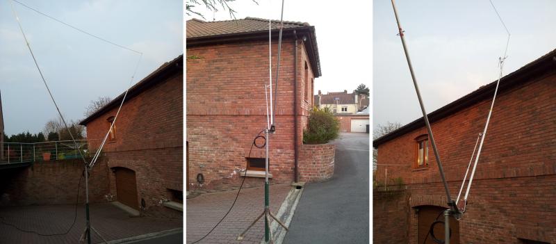

J'ai galèré avec le ROS jusqu'à ce que je m'aperçoive que l'environnement perturbait énormément le réglage, je suis passé d'un TOS de 2 à 1.2 juste en éloignant l'antenne de la terrasse suspendue qui est en structure d'acier.
1er contact la thaïlande hi hi hi, on peut dire que c'est concluant, je dois encore peaufiner un peu pour centrer la bande passante
J'ai adapté les dimensions du gamma match car je n'avais sous la main qu'un tube Ø10 de 70cm environ

Impec Guillaume le fait de fabriquer avec ce qu'on a sous la main n'est pas je pense un gros obstacle a la bonne marcge  tant qu'onn reste dans une certaine logique Ici la Sautereele N°1  faite avec du tube TV recup et autrtes vieilles antennes CB ou tube de chaudronnerie Les tubes de depart du V sont meme doubles a l'interieur d'un second tube....en Cuivre HI  Et ca pete le feu.
Il sera interressant de la comparer a la 3 YAGI de Fabrice .......Bon amusement  Quelques choses me dit qu'on va s'ecouter entre SUd et Nord dans les jours qui viennent.....
Bien ok pour l'envirronement a ne pas negliger....Quelle hauteur pour la Thaillande  Entre 1 et 3m je suppose
73 a plus Tous;;;;!

bonsoir guillaume  je voie que sa traine pas, petite question tu la attaquée direct avec le coax 50 homs
dit moi ,est fait attention tu deborde sur la route avec le trepied !!!!!
tres bon travail mon ami compliment
73 BERNARD
 PostPosted: 27/03/2014, 20:13    Post subject: ANTENNE DELTA LOOP ""SAUTERELLE"" Reply with quote Back to top
Le bas de l'antenne était à 1,70m tel que c'est sur les photos. En la bougeant le TOS est remonté à 1.5, je pense donc revoir un peu le gamma match, certainement une mauvaise isolation entre les deux tubes ou un contact pas trés franc sur la barette court-circuit.
Si tout va bien j'irais l'essayer en portable ce week end avec Chris FDX017 et ensuite dans la semaine sur le QTH de Fabrice
La sauterelle est bien connectée avec du 50ohms Bernard, je retaillerai un câble coaxial pour la double alternance plus tard, il me semble qu'il me reste une chute qui conviendra bien pour ça.

Hi Bernard pourquoi voudrais tu qu'il l'attaque differement que MOI
L'element LOOP etant forcement a 100Homs  le gamma est la pour retrouver les 50homs  donc depart direct avec coaxial 50homs vers le TX
D'autres vont te dire Gamma OK  mais = perte ce qui n'est pas faux ? Alors un balun ...OK  mais le balun ne ferapas que du miracle 100....50Homs  il va creer un point de resistivite inevitable qui lui aussi amenera un peu de perte je pense....Apres on peut aussi se passer de la PL est partir en soudant direct le coaxe =  moins de perte (mais si insignifiantes hi!) que ca ne'n vaut pas la chandelle  Et pour trinballer en mobile  des elements desodilarisable c'est mieux (pour moi) !
73 Bernard et Tous!

Sortie avec les copains samedi aprés midi mais essais de la sauterelle peu concluants, je suppose que la propag n'était pas au rendez-vous
J'obtiens un TOS de 1.1 vers 27.100Mhz et 1.4 sur 27.600, je crois que l'antenne est un poil trop grande, alors je me suis peut-être emmêlé les pinceaux avec le chiffre 387 ??? Une simu rapide sur Mmana m'indique une longueur de côté de 381 , J-Claude tu peux confirmer ??

Ayant acquis récemment un MFJ259B d'occasion via le canada (150e fdp compris, radioamateur.ca, merci du tuyau les cousins Okay ), j'ai pu peaufiner le réglage de la sauterelle et m'apercevoir qu'elle était trop grande.
Maintenant les côtés mesurent 3,71m chacun et j'ai aussi légèrement raccourci le gamma match, il reste malgré tout une réactance capacitive de 11ohms ce qui représente 1.2 de ROS sur une très grande largeur de bande

Salut Guillaume,
As tu de la réactance sur la Loop ?
Je possède également le MFJ259b, cela fait plusieurs jours que je me casse la tete avec une Quad Loop impossible de descendre en dessous 1.4 SWR.
Sad

 PostPosted: 05/05/2014, 13:49    Post subject: ANTENNE DELTA LOOP ""SAUTERELLE"" Reply with quote Back to top
J'obtiens une impédance de 50 ohms environ mais sur la loop c'est facile car il suffit de déplacer la barrette court-circuit du gamma match
Et une réactance de 11 ohms que je n'arrive pas à diminuer ou plutôt que je ne sais comment faire pour la diminuer...

 Met un fil, d'une autre qualitée ou  de diamétre différent .....si tu ne l'a pas déja essayé !.

Tu te souviens que j'avais (de memoire)  de tres bon resultat au MFJ259B...........
Donc je vois pas pourquoi tu n'aurais pas a un chouilla pres les memes resultats  le boum a 3,40m du sol!
Apres tu causes de 387cm puis 371 mais de memoire le mienne fait 3,63 Triangle equilateral
Dernierement je suis ressorti avec pour faire par ex la 283 et la 125 avec propague un peu miserable a ca a tres bien fonctionne?

Je me casse pas la tête avec une échelle pour aller régler l'antenne, à 1m du sol ça fera l'affaire et 1.2 au MFJ (R=49 et X=11) c'est déjà pas si mal je crois.
Cependant 3,63m ça parait logique car cela donne pile-poil 10,90m soit une Lg d'onde.

Non Clément c'est compliqué sur une delta loop, faudrait que je coupe le fil du haut en 2 pour ça, à moins qu'il y existe un autre moyen ??

Slt,
peut être en court circuit avec un pont, puis tu connecte au MFJ avec une pince croco.
