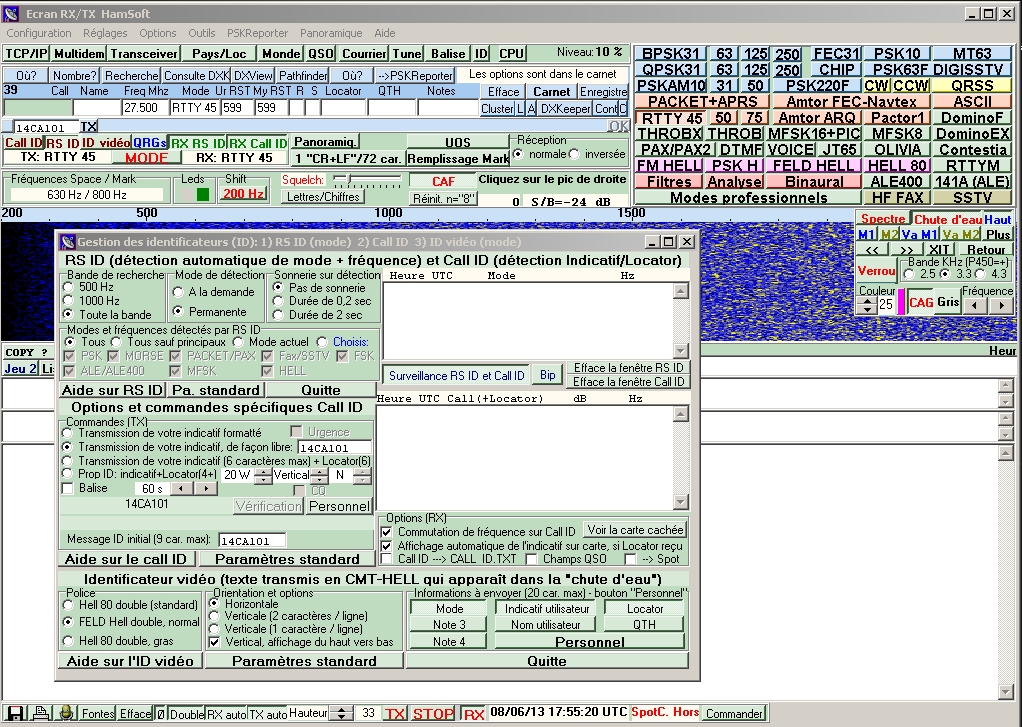

pourrais tu m'aide j'utilise aussi MULTIPSK a le configurer  et utiliser rx RS ID et RX CALL ID  j'ai regardé un peu mais quand je clique sur ID j'arrive sur la fenêtre de configuration mais dans le partie option et commandes spécifique call ID et en dessous de mon indicatif il me marque votre indicatif OM n'est pas valide.
as tu vue ça toi aussi?

Bruno,
Une fois multipsk lancé et dans la fenetre principale tu clique dans le menu configuration puis gestion des identificateur id ensuite dans la nouvelle fenêtre, paramètre les  fonction comme dans le document jpg ci-joint.
En espérant t'avoir aidé si non reviens vers moi .
73 - Jean -14ca101

ok jean
merci beaucoup j'ai configuré comme toi donc il y a plus que madame prog remonte pourvoir si ça marche
