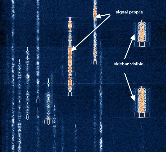

Q = Qualité:
Q 1 - éclaboussure sur une grande partie du spectre
Q 3 - Plusieurs paires visibles
Q 5 - Une paire Facilement visible
Q 7 - Une paire à peine visible
Q 9 - signal propre - pas de paires de sidebar indésirables visible

Exemple avec une paire de sidebar visible pour le RSQ: 577
Pour le signal propre 599
