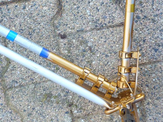

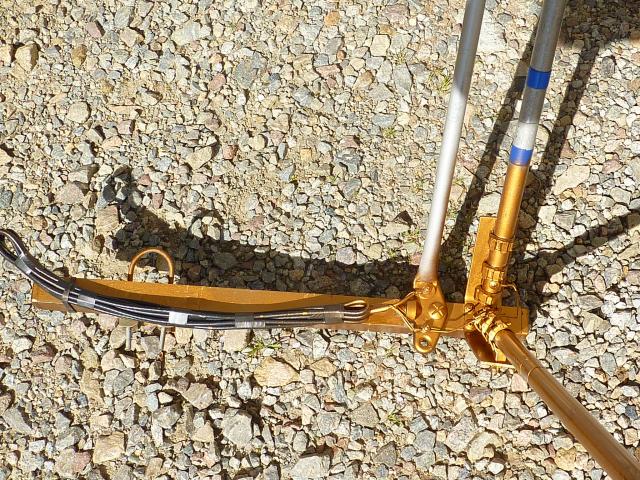

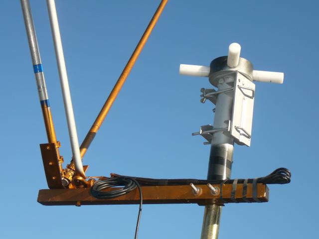

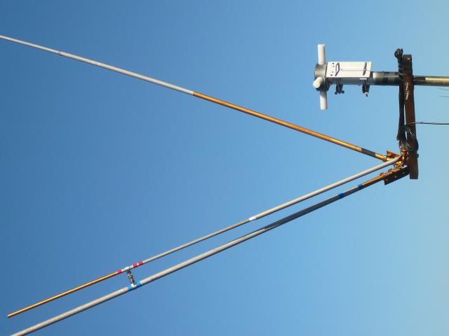

Ce paragraphe etait intitule a l'epoque PETITE ANTENNE donc c'est là que je dois spotte Hi 56 coups
L'apellation "SAUTERELLE" de JP 027 lui va bien alors on va la baptiser ainsi C'est moins aristocratique que GM387JC
Donc j'essaie de vous passez quelques fotos en vrac  et attends vos questions et ou remarques. Merci!
d'abord une vue de sa grande soeur la 2el ramenee du Nord Pologne en JUIN 2007
Passons a la SAUTERELLE

La voilà enfin la fameuse... Gold Sauterelle!!! Mais dis moi Jean Claude, les cannes a pêche doivent passer sur ce petit moyeu que j'apercois sur tes photos...HIHIHI!!!

Pour repondre a Clement......
Et demande a JPaul  l'audio que l'on a  alors qu'elle est quasi au sol!
1ere constatation Le boom a 3.40M  MFJ sotie Antenne  Tos 1.0   Reactance 0   Impedance 48Homs
Au bout du cable de liaison     Tos 1.1    Reactance 0      Impedance51Homs
 Antenne descendu au ras du sol  boom a 1.2m exactement du sol
Au bout du cable adequat pres a etre branche TX :
Tos 1.2    Reactance 6    Impedance 59Homs
Antenne beamee North Pole ds cette position 60W sifflette tx   QSOS avec JIM GRECE  5/9 chez lui lui  5/7  tres fort.........Avec THEO   IDEM ....Gordo 56 SSB004 Mobil  5/7 ici nos 5/9 chez lui
A l'heure ou j'ecris ce mail  toujours ds cette position anachronique mais d'essais j'ecoute Andrew sur la 266, 4/1  4/2  ds pile up diffus
Comme je n'ai pas encore teste le DX a cette hauteur terre terre Demain je vais essayer le BS  la 172  et le Pacific en lui balancant les 200W ds les narines...
Je vous direz quoi Apres.........

 PostPosted: 20/03/2014, 13:52    Post subject: Petite antenne Reply with quote Back to top
Bonjour a tous,
Jean-Claude les résultats du MFJ ne  m'étonne pas.
En étudiant tes photos, je remarque que tu utilise un (Gamma Match) + une longueur définie de câble 75Ω.
C'est bien ça ?
Par contre la peinture attrape propag c'est pas obligatoire...

Sinon au QRA j'ai remonte la SAUTERELLE A 2M20 apres midi , apres  le super qso ave Gilles sur la 22  et cet aprem  comme ca contacte la 172  la 79  (79SD140) et quelques autres divisions qui passaient relativement bien
Il me semble t'avoir ecouter ds le caca  du 540 mon QSY de ce soir ais beaucoup surmodule de toute part hi...A suivre
Demain matin portable ds le jardin hi avec la sauterelle a 2,20 voir si c'est mieux que ce matin a 1,éà au ras du sol LOL.....73...JJJCCC/MP
NON aucun coaxial 75 Homs en supplement ni a l'horizon hi
Le coaxial que tu vois alloge en grappe c'est la ligne d'alternance en 50Homs 6mm
La peinture ? pourquoi pas ? sachant que la HF ne circule que EN SURFACE sur 38 a 39 mirons d'epaisseur  l'apport d'oxyde de certains metaux .......c'est comme l'aspirine  hi Si ca ne fait pas de bien ca ne fait aucun mal ? Apres.....????
73 Clement et tous

Bonsoir a tous,
Ok J.C  pour l'attaque en double alternance, pas évident de distinguer avec toute la peinture.
Pour la  bombe Gold, perso j'y crois pas vraiment.
