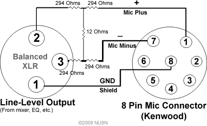

bonjour je voulais rebondir sur le system w2ihy et que je possède a la vente également complet... concernant l'efficacité sur par exemple un ts440 comme tu le possède et si la bande passante de celui ci n'est pas au moins de 2.8 voir 3khz l'effet sera moindre mais quand même significative... tous dépendra aussi du micro utiliser .l'ajout de l'EQplus et quand même nessecaire pour pousser un peu plus et fignoler les réglages .bon amusement 73.

je regarde le mode d'emploi du ts ,et pour le micro je tente avec mon mc 60 ,juste pour test ,maintenant ,je vais essayer de mettre un autre deca en reception ,j'ai un ft80 , je vais essayer de trouvé sa bp...
Ps:@14tb001  dit moi tu peux me schématiser le branchement micro+w2ihy+tx,concernant les cables ,dois je modifié certain cablage?
merci

bonjour jean pas de câblages a modifier puisque si tu rentre dedans avec le mc60 tu a un prise male micro sur le w2ihy tu sélectionne avec le commutateur en fonction de la marque de ton micro Kenwood ,yaesu ,icom sur le w2ihy tu branche ensuite le câble qui est en option et que tu as du commander pour tx Kenwood qui va du w2ihy a ton tx et ces tout voila.
Merci beaucoup ;je ne sais pas ce que cela va donner mais je prendrais mon temps pour au moins rechercher ce que je veux ,plus tard je verrais pour le eq plus et le micro .....

Je me tourne vers vous qui maîtrisez l'électronique, car j'ai des petites questions concernant les connexions du micro/installation à venir.
Mon futur système me fournit 3 fils de provenance XLR Symétrique (car j'ai besoin de l'alim fantôme 48V) :
1Mic = Vraie Masse = terre
2Mic = Positif micro
3Mic = Négatif Micro
+ La future pédale " manuelle ou à pied " pour déclencher/arrêter l’émission qui n'est qu'un cour-circuit.
Mon TS450 me réclame :
8TX = Vraie masse =terre
7TX = Masse micro
1TX = Mic audio ? Donc je pense = positif micro
2TX = PTT
La " pédale micro " de mon Turner actuel vient faire cour-circuit entre 8TX / 1TX lorsqu'on appuie dessus.
Les connexions/soudures qui me semblent logiques seraient :
1Mic = 8TX
2Mic = 1TX
3Mic = 7TX
 ???  = 2TX
Mes questions :  Embarassed
Où dois-je intercaler en " série " j'imagine ou alors où dois-je placer ma future pédale ?
Sur 2TX  = PTT ? Si tel est le cas il n'y aurait plus cour-circuit entre 8TX et 1TX lorsqu'on appuie dessus.
En cherchant sur le net, j'ai trouvé ceci issu de l'excellent site (mais en anglais) de NU9N,
Mais faut-il insérer des résistances dans la connectique comme indiqué ci-dessous ?
Merci pour votre aide.

 PostPosted: 16/10/2017, 18:19    Post subject: HIFI-SSB - Explicatif Reply with quote Back to top
Voila pas besoin de résistances , en rouge ( fléches ) 2 et 8 branchement du PTT ( pédale ) pour Kenwood 73s
Bonjour Daniel,
Mille merci pour tes réponses super claires !  Okay J'avoue que mes connaissances en électronique sont plutôt parsemées Mr. Green
Je vais pouvoir me mettre à la soudure à réception de mes câbles XLR....
Je vous tiendrai au courant de l'évolution du bazar que représente la Hifissb ou eSSB en fin de compte ! Mr. Green Mr. Green
