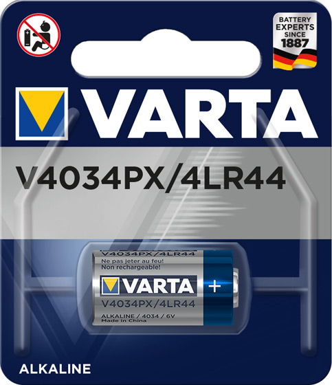

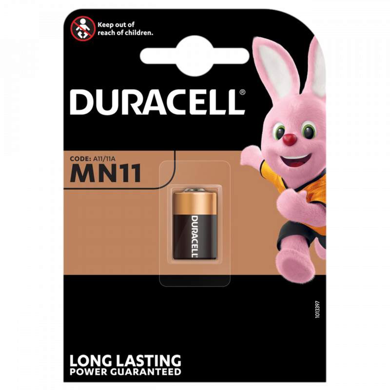

 PostPosted: 02/05/2020, 17:53    Post subject: Mini Pile ronde 7 volts Reply with quote Back to top
Le micro est il le même ?
Différente pile en 6v car 7v pas trouvé

 PostPosted: 03/05/2020, 08:48    Post subject: Mini Pile ronde 7 volts Reply with quote Back to top
Bonjour et merci a vous deux pour vos recherches et infos,pour le micro c'est bien celui ci.
Bon je vais suivre ces conseils.
