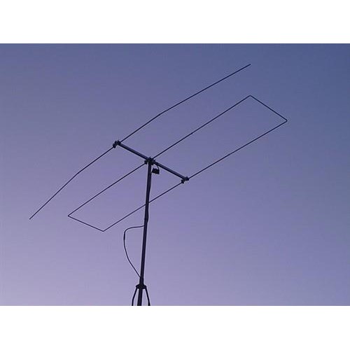

Pourriez vous me donner votre avis sur une Yagi LFA 2 éléments ci dessus ?
J'aimerais savoir si ça fonctionne bien .
Merci
Bon weekend

Bonsoir,  il sagit d'une yagi 2 éléments et les performances en termes de gain devraient être  un peu supérieure à une yagi traditionelle , toutefois l'élément rayonnant de la lfa étant fermé   elle  est surtout réputée pour être plus silencieuse donc moins sujette à capter des  qrn (parasite atmosphérique  décharge statique entre autre lors de pluies intenses, orages...)
Il faut savoir aussi  que sur une yagi traditionelle  il faut soit prévoir un systeme d'adaptation tel que gamma,  omega, balun ... qui sont quand même un peu consommateur d'énergie   ou alors  calculer l'espacement et la longueur des éléments pour attaquer directement en 50 ohms  mais pour obtenir 50 ohms nous seront face à un compromis au détriment de la performance.
Les  concepteurs d ela LFA  soutiennent (peut être avec raison)  que  l'impédance  de leur élément rayonnant fermé  parmet une attaque directe en 50ohms  tout en conservant des espacement optimums en termes de performances  .
Chaque concepteur ou utilisateur dira toujours que son antenne est la meilleure évidement   donc   prudence;
Toutefois pour avoir comparé une yagi et une LFA  toutes deux en 16éléments uhf    j'ai constaté  un diagramme de rayonnement particulièrement propre avec la lfa   quand je constatais des lobes parasites avec la yagi  !      je pense qu'une LFA peut être une antenne intéressante pour ceux qui cherchent  un diagramme tres précis notament dans le cadre de transmissions telles que EME   toutefois je m'interroge sur l'utilité d'une antenne LFA  en 2 éléments  sur des bandes en dessous du 6m     .  Une 2 éléments yagi traditionelle  ne génère d etoute façon pas de lobes secondaires très gênants  ces lobe parasites apparaissent uniquement quand on multiplie les éléments . Mis à part peut être la discrimination des qrn une 2éléments lfa en 11m c'ets se chatouiller pour se faire rire...   moi  en 2 éléments je choisirais plutôt une quad ou delta loop  plus performante et réputée silencieuse.

Bonsoir Luc
Merci pour votre retour d'expérience.
Tout à bien été résumé   après documentation , cela rejoint vos propos.
C'est OK.
Et une Moxon deux éléments , qu'en pensez vous si vous avez déjà testé.
Je cherche une antenne qui fonctionne bien.., pas encombrante ,,, qui encaisse bien le vent.. voilà pourquoi mes questions.
Chris. Confused
