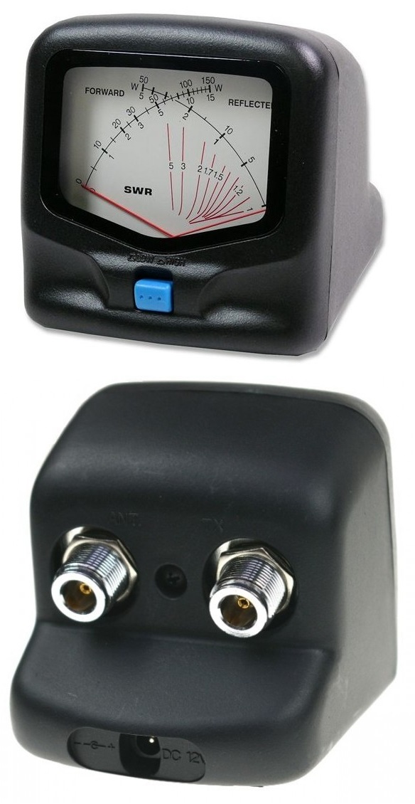

les aiguilles croisées c'est très bien, lecture à la fois de la puissance et du  ROS.
Par contre attention Sam, l'appareil que tu nous montres a des connections en N, pour des PL259 il te faut un adaptateur, en fait deux...un par prise.

J'ai tout ce qu'il faut en stock. J'ai toute une coupelle pleine d'adaptateurs SMA, BNC, PL259, etc.
Le CRT RX-40, je l'achèterai quand nous irons chez Go Technique.
Et puis, sinon, regarde sur cette photo. Derrière le TM-200, on aperçoit les deux Kenwood équipés en adaptateur SMA/PL259.

Il existe le modèle avec prise pl259, le RX20.

Effectivement mais il ne fonctionnera pas avec le 446.
Il faudrait le SX 240 qui fait HF VHF UHF mais c'est pas le même prix

Alors, s'il vaut mieux éviter le CRT RX-40, quel tosmètre-wattmètre peut-on employer, pour du VHF-UHF ?

Bonsoir ,Pour l'UHF et la VHF le CRTX-40 , a la bonne connectique
Il est correct pour les puissances autour de 100 w environ
Vu sont prix on ne s’attend pas à des miracles de précision
Mais ce n'est pas le but recherché
Les indicateurs sont petits mais suffisant pour voir si il y a du R.O.S
Pour moi ces appareils sont juste ,une aide au réglage et , pour surveiller si l'aérien est toujours correct
Vois avec des Daiwa ,qui sont un peu plus cher mais de meilleure qualité
