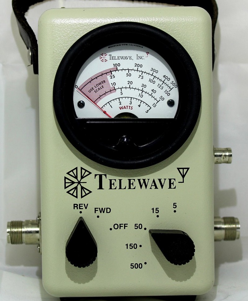

 PostPosted: 02/01/2020, 16:02    Post subject: Baoefeng UV-9R ERA 18W Reply with quote Back to top
Je doit recevoir la chose le 15 janvier 😉
J'ai récupéré un Telewave 44, ça pourrait faire le boulot ?
Je l'ai récupéré seulement pour la déco à l'époque.
Ça ressemble à ça :

Oui, ça devrait faire l'affaire. C'est un wattmètre.

sans oublier que en uhf toutes les antennes ne sont pas fictives. de plus la ligne de mesure est parfois loin d'etre capable de mesure efficacement la puissance. Le telewave monte a 1 ghz, reste a trouver la bonne charge
plus c'est simple mieux c'est

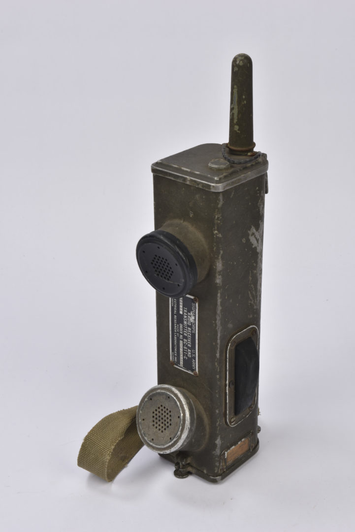

Mort de Rire Sam le Talky Walky militaire...j'ai glissé chef Mr. Green
