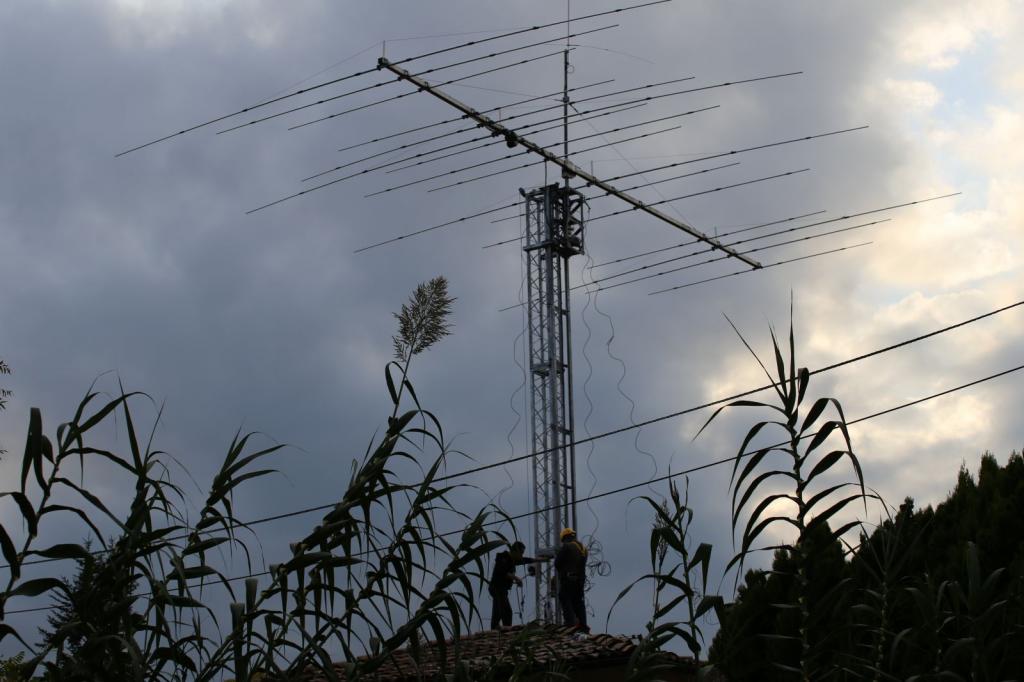

On est loin de ce genre d'antenne  Mr. Green :
Ils n'ont pas de raisons de refuser l'installation.
Tu peux aussi parler de réception "TNT".
Bon courage.
Ouah !!! Un monstre !
Je veux la même !!!
Mort de Rire
Joined: 29 Nov 2016

Vu sur qrz.com suite à un qso :
https://www.qrz.com/db/IK4LZH
