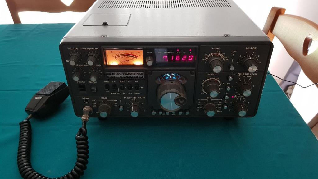

Bonjour, ayant une préférence pour les postes anciens je souhaiterai acquérir un yaesu ft 902 dm, peut on le modifier pour le 27 Mghz ?
Merci

Tu vas acquerir un appareil de 40 ans.
Alors je ne dis pas que çà marche pas!
Mais as tu quelqu’un dans ton entourage pour le dépanner ou cas ou?
Est-il équipé des filtres dont tu auras besoin?
Je pense entre autres au QRM que font les CPL!
Demande a un OM qro , si cet appareil est é"débridable"!
73!

C'est un appareil à tubes et non a transistors. il fait au moins 30kg sur la balance. Pour le 11M c'est un changement de quartz sur la portion du 10M qui elle se retrouve reduite
http://www.rigpix.com/yaesu/ft902dm.htm
Qaund à l'antenne, une belle charge fictive sans doute.

j'ai eu cette appareil il y a plus de 30 ans deja. BF execptionnel , et accord en pi sur le final. des qu'on bouge il faut accorder le pi.
c'est un bon appareil, mais apres 40 ans il faut s'attendre a avoir de la maintenance.
l'antenne c'est un fouet avec un transformateur sur tore a la base, avec un rapport de 6/1 ou 9/1
Ca fonctionne sur les armoniques paires puisque il doit toujours y avoir un neud de tension a la base.
inutile de dire que sur 50 mhz le rayonnement doit etre franchement bizard et ne pas s'attendre a des miracles sur les bandes basses.
mais je crois que le fouet doit faire entre 6 et 7 metres, ce qui rammase quand meme de la hf.
plus c'est simple mieux c'est

le circuit en pi est un circuit d'accord avec cv et selfs pour adapter une haute impédance (etage final a tubes) a une basse impedance  qui est les 50 ohms de l'antenne. On le retrouve aussi dans les boites d'accord, (certaines)
a chaque fois que tu fait varier la frequence il faut re accorder le circuit a l'antenne. C'est laborieux, mais on peut prendre des repères suivant les frequences utilisées.
l'antenne en question est pas si mal pour commencer si on dispose de peut de place. j'ai ce meme type d'antenne qui fait 23 metres en verticale avec un transfo sur tore 1/49. He bien comparé a un fouet de 5,80 la difference n'est pas si flagrante que ça. Il y a un point a un point et demi en reception sur 80 metres. bien sur si le signal est au ras des paquerettes l'antenne raccourcie reste silencieuse. Par contre en emission c'est loin d'etre terrible.
le constructeur de cet antenne de 6 metres conseil une boite d'accord automatique. En fait avec le 902 dm, tu va passer ton temps a envoyer des tunes afin de trouver le bon réglage. beaucoup collent des etiquette sur les boutons d'accord afin d'y mettre des reperes, mais c'est fastidieux

oui ce sont les deux boutons en haut a gauche,,plate et load.  plate fait reference au circuit de plaque de l'ampli final et load c'est la charge de l'antenne de 50 ohms.
si tu utilise l'antenne en question dont tu parle plus haut, il faudra accorder ses deux boutons a chaque fois.
c'est fastidieux mais faisable. moi j'ai un post-it fixé au dessus avec les réglages pour chaque bande ou fréquence écoutée.

Voici la bête,
Il a besoin d une petite révision, a l intérieur le 320v est débranché ??
J ai l impression qu il n y a pas de réception sur le 28 Mghz ....
J ai une bonne réception sur le 40m .
J ai commandé un kit condensateurs pour lui refaire une jeunesse , a voir pour la suite .....tous vos conseils sont bon a prendre

 PostPosted: 25/11/2019, 22:25    Post subject: Yaesu ft 902 dm Reply with quote Back to top
une grosse revision surement.
deja changer les chimiques des lignes bf et alimentation est un gros boulot malgré tout
ensuite realigner la chaine fi qui forcement a bouger avec le temps.
un petit 150 euros chez batima electronique si tout le reste est ok
quand je parle de batima chez qui je n'ai pas d'interet , je parle de technicien compétant et non pas de bricolos

J ai commandé un kit Capa, plus d une centaine, j en ai déjà changé  une bonne partie , j attends ceux pour l alim ....
Je pense par l ensuite l ammener chez un pro, on m a donne une adresse prêt de chez moi ....
