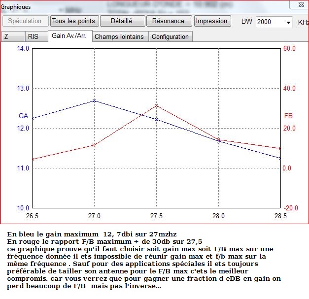

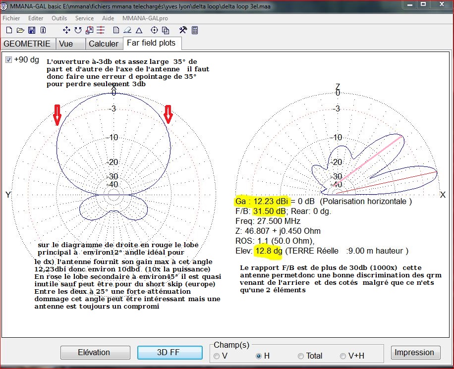

Si tu place ton mat a 9m  tu sera tous juste bon a quelques cm pres    une delta est simple a construire le net regorge de plans et il y en a même ici sur ce forum  .  moi j'en ai construit une en 3elements sur 11m et une autre en 4éléments sur 50mégas c'ets de la bombe.
je pense que tu sera stres content de cette antenne qui de plus ne nécessite pas un gros rotor   , le boom ne fait que 2m   .
Voici  comment devrait se comporetr une 2éléments , boom à 9m  conçue pour un rapport F/B (avant arriere) maximum
les diagrammes de rayonnement
le rapport gain vs F/B vs fréquence
Pour la mécanique fais une recherche delta loop sur gogol  tu trouveras des idées  (cornieres, collier de pots d'échappements ... tout est bon)  certains attaque directement en 50ohms  moi je préfère un gamma match   le temps venu je te filerais le sinfos sur le gamma   mais c'ets simple c'ets un tube d'alu d'une certaine dimension dans lequel tu insère un coax dénudé de son isolante xtérieur et de sa tresse de masse  (il sert en fait de capacité ,de condensateur)
Le gamma une fois réalisé te permettra je pense de plus facilement adapter l'antenne  et surtout assurera une excellente transition entre ton cable coaxial qui est assymétrique et ton antenne qui est symétrique   c'ets plus orthodoxe que l'attaqie directe.
73  de Luc  ON4LUC et accessoirement  16HAM041
