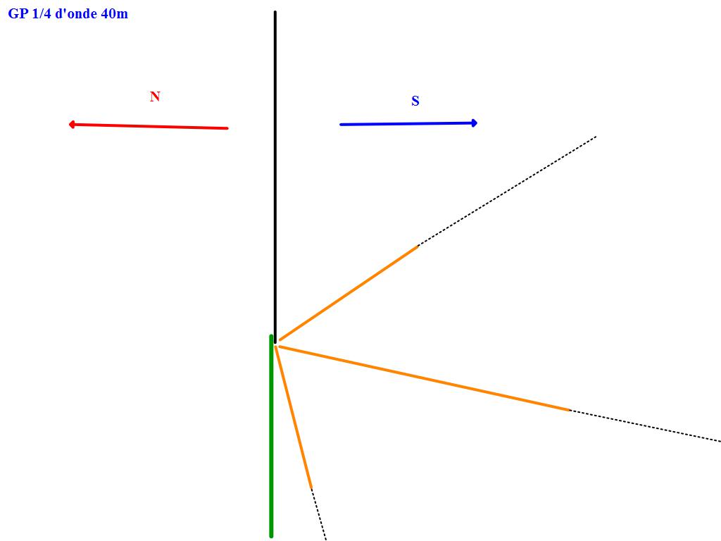

Chers antennistes,
j'ai fabriqué une GP 1/4 d'onde pour le 40 mètres : 10m50 de fouet vertical, 3 radians inclinés de la même longueur (10m50), le tout placé à 2m du sol. Le ROS est de 1:1 sur pratiquement toute la bande (puis très vite monte en flèche de part et d'autre).
Sur le schéma sommaire ci-joint, où l'on voit l'antenne de côté (pas à l'échelle), on s'aperçoit que j'ai placé les 3 radians du même côté, vers le sud. En effet, il y a la clôture avec le champ du voisin côté nord, je ne peux pas en ajouter un pour équilibrer.
Deux questions  :  -  à quoi vont ressembler les lobes de rayonnement ?
                           -  est-ce que la direction sud sera favorisée par l'implantation des radians et comment faire pour favoriser le côté nord que je préfère (Iles Britanniques et plus loin Nouvelle-Zélande) ?
Merci de vos réponses.
73s de Lolo du Soubestre

en gros, tu auras le lobe principal dans la direction de tes radians.
Sous réserve que tu n'aies rien d'autre qui puisse interagir avec l'antenne biensur.

Salut Claude, merci pour la réponse. Si j'aligne 2 radians pour qu'il soient perpendiculaires à l'axe nord-sud (en retirant le 3è), cela devrait la rendre plus omni-directive, non ? (au détriment du plan de masse).
Autre chose, quelle serait la hauteur idéale pour cette 1/4 d'onde ? Lambda/4 ?
