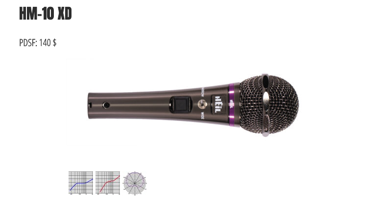

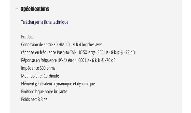

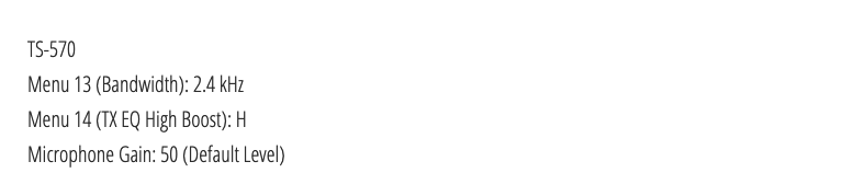

Pour revenir à la question, le cardioïde sera mieux.
Pour l'utilisation avec juste un micro, voici les réglages que propose "HEIL" pour le TS-570 avec la gamme de ses micros (si tu ne les avais pas vu) :
au passage il y a un nouveau micro.
https://heilsound.com/heil-amateur-radio/

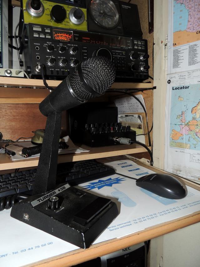

Bonsoir ,Le Moustic ,
j'ai modifié un Turner+3B avec un micro de chant que j'avais dans mon matériel de sono
J'en essayé plusieurs avec des Oms  compétant  pour trouver celui qui correspondait le mieux à mon timbre de voix
C'est simple sur l'equaliseur il y a un jack direct ,ça été pensé pour ça
La bonnette est simplement emboîté sur le Turner j'ai ainsi le socle et la commande PTT verrouillable
Supprimé le pré ampli ,branché sur l'UR6QW en direct

vraiment cool la modif
Posts: 1,189
Point(s): 12,560
Moyenne de points: 10.56
 PostPosted: 25/03/2019, 08:37    Post subject: Micro de studio pour déca??????????? Reply with quote Back to top
Modif originale.
Perso ,j'aurais sablé et repeint le socle, cela aurait été plus joli!
Cela peut donner de bonnes idées!
Je prefere un bras orientable et une pedale au pied PTT, çà libere les mans pour prendre des notes par exemple.
Trouvable sur ali, Ebay pour pas cher!
Juste pour info, c'est quoi le micro?
Et as-tu recoupé le boitier, il semble bien court!
Merci Dany, 73!

Bjr ,le Moutik ,oui sur la photo on voit l'usure du temps
Mais tu sais c'est mon premier micro des année 70 alors il est dans son jus
Usé par le temps d’ailleurs la pédale grince .................
C'est vintage comme moi Hi!     Non, je déconne ,il va très bien
C'est uniquement la partie haute du micro que j'ai changé ,tu sais le truc avec le grillage  dans lequel on " parle"
 monté à la place de la pastille cristal qui était  sur le Turner ,le diamètre correspond parfaitement
Pas besoin de pédale ,il se verrouille et se reverrouille pour libérer les mains ,c'est très pratique

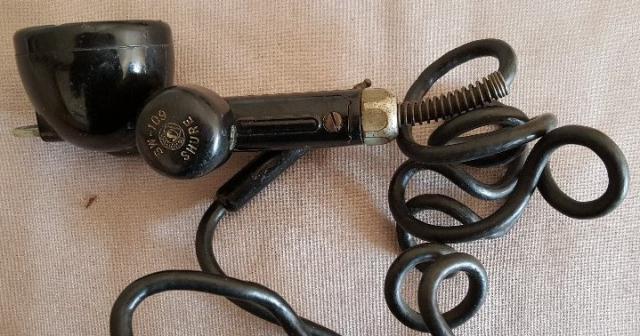

J'en ai un autre plus vieux si tu veux ,pastille charbon le T17  qui équipait un BC 136 ??? je crois ?,
 ou un BC109 sais plus de 1942 début de la guerre  qui est au sous sol
Regarde bien c'est un SW109 ,la marque c'est Shure ,étrange n'est ce pas

Houlà!
C est un micro de poste a galène, H I!

Bonjour Dany!
Trouvé sur le net.
What was the Shure SW-109?  Was it a microphone?
Answer:
The SW-109 was a switch used on the Shure T-17 battle annouce microphone, widely employed during World War II.
The SW-109 switch was black.  Emblazoned on the switch in white was: SW-109...SHURE...and the Shure logo.  Most users thought the mic model n
