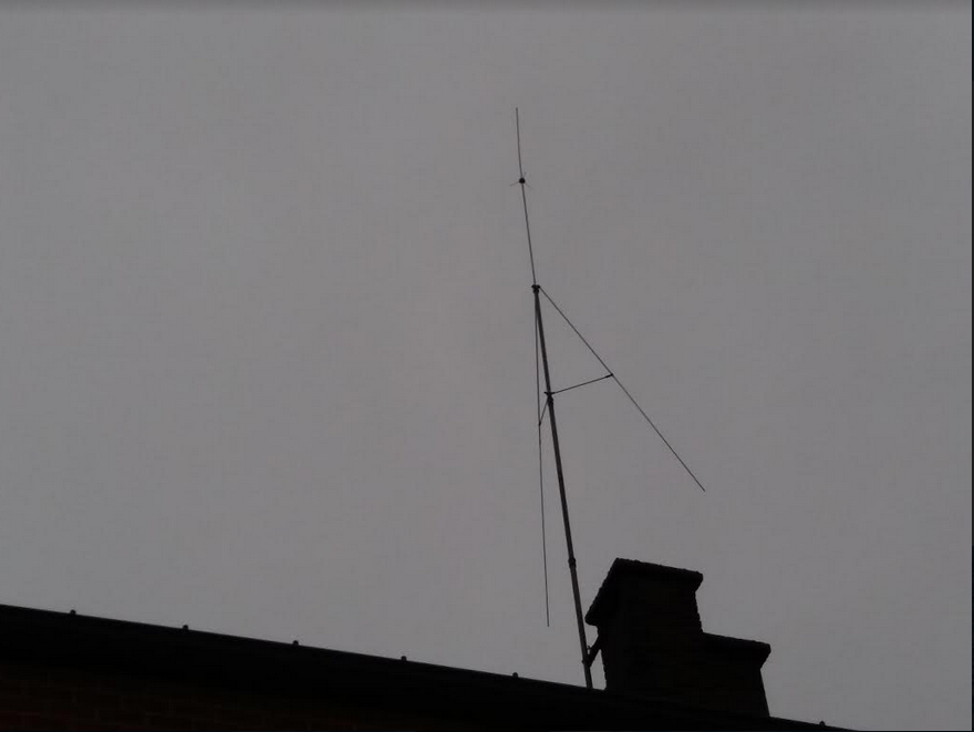

J'ai rebranché mon ancienne antenne 1/4 onde qui n'a plus fonctionné depuis 1995 !!... Rolling Eyes , mais je m'en doutais vu l'état il ne fallait rien espérer !!
Au meilleur le t.o.s est de 1,5 à 2 sur 40 canaux , bon c'est juste pour un test en écoute donc pas de soucis , enfin pas de soucis au mieux des jours des qrm de 3 à 4 ( acceptable ) et au pire de 8 à 9.... Sad
Voilà la canne à pèche , du moins ce qu'il en reste !!... Mr. Green Mort de Rire

Alain ,
c'est une bonne vieille skylab 1/4 d'onde   pourquoi ne remet tu pas le radian qui manque   il faut tailler un brin en 1/4 d'onde   (la même longueur que les 2 rescapés ) et enfoncer a une extrémité une tige filetée  arrange toi pour sertir le tube sur la tige .
Avant de décréter qu'il te faut une  antenne de tel ou tel type il serait bon d'identifier le qrm  qui te gêne  ,saches toutefois que radians ou pas une verticale est tres sensible aux qrm's surtout atmosphériques.
Il y a plusieurs types  de qrm
1) les qrm's naturels  qui sont du aux orages, à des phénomènes électromagnétiques, au rayonnement solaire (tributaire du cycle de 11ans) et aussi  aux nuages de pluies ou neige intenses   .
2) les qrm's industriels provenants d' usines voisines  , de fils a haute tension proches  ou bêtement de ton ordinateur, de tes lampes leds   ou  de ton internet exporté dans d'autre pieces de la maison par courant porteur  ( les fameuses  petites merdouilles chinoises qu'on branche dans une prise pour transmettre l'internet sur le réseau électrique  (un vrai fléau)
3) le qrm involontaire provenant de perturbations d'autres stations en cas de propa
4) le qrm volontaire provenant de débiles profonds ( el capitaine, le comandant,certains italiens virtuoses de la chambre d'écho et des insultes diverses  et autre cas psychiatriques entendus sur le 11m )
Que veux tu faire avec ton installation? dx ou local  ou un peu des deux?
Si tu privilégie le dx  alors  t'emmerde plus avec une verticale  installe toi une petite (ou une grande) directive  en pola horizontale  (la pola horizontale ets beaucoups moins sensibles aux qrms atmosphériques et industriels)   choisis de préférence une antenne en boucle (cubical quad ou delta loop)  car la boucle a cette particularité d'être moins sensible aux qrm    une LFA  ferais ecrtainement aussi bien le job.
si tu fais un peu des deux    alors se sera un compromi   moi j'instalerais  2 dipoles en croix   1 pour chaque pola avec un relais pour commuter un ou l'autre selon que je fais du dx ou du local   mais attention tu aura stoujours plus de qrm en position verticale
tu fais uniquement du local   alors là   tu n'as pas le choix tu dois rester en verticale    et a ta place je testerais une bambi  (antenne en boucle) attaquée sur un coté pour générer de la pola verticale mais dans cette config la bambi est bidirective le rayonnement max se fera perpendiculairement au cadre  un petit rotor léger permettra de la tourner d'un quart de tour si nécessaire.
crois moi ce n'est pas  de  la fibre de verre, la présence de radials ou non  et les subterfuges et gadgets divers imaginés par les industriels qui reglera ton probleme définitivement, d'autant plus que le qrm peut être alléatoire en fonction d ela mise en route d'une machine dans une usine ou l'allumage d'un éclairage chez un voisin ... ... ...   pourquoi ne réalises tu pas une  boucle  onde entiere (bamby)  attaquée avec 1/4 d'onde de coax 75 ohm dans lequel tu enroule 7 ou 8 spires de 12cm d ediametres  tu  monte sa sur une canne a peche en fibre  sa coute quelques euros chez decathlon   et tu teste le truc    tu serais peut être surpris  du résultat et d el'atténuation du niveau de qrm
