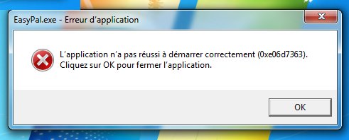

Voilà l'affaire Easy pal ne veut pas se lancer ?

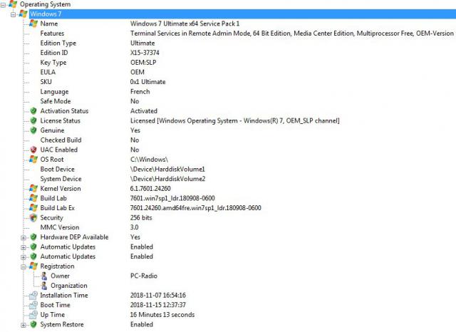

Suite au changement de mon ordinateur ,je réinstalle mes logiciels pour la radio
Ordi de bureau HP Pentiun IV @2 .2 Ghz deux ,cœurs ,SSD 250 Go ,DD 1To, 6 Go de Ram
Info du système
J'ai essayé sans anti-virus, sans pare feu ,en mode compatible XP en tant qu'Administrateur ,
Rien n'y fait Easy Pal ne se lance pas ? msg suivant:
J'avais installé la version pro de seven , ça ne fonctionne pas non plus sur cet ordinateur ??
ça fonctionne sans problème Avec XP, W7 32 bits, W7 64 Bits même version sur un deux PC
