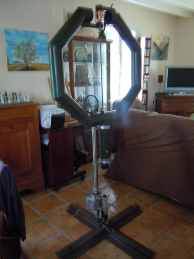

salut pat, tu a l'air bien averti pour les montages, ton cadre c'est une magnifique réalisation en laiton on dirait.
vu les comble on est a au moin 1.1m de coté....vu de diametre. tu a choisi un tube assez épais j'ai vu....au moin 4 ou 6cm
 en tout cas c'est propre et nickel, visite mon blog t'aura un copain....

bonjour Hugues
ma loop est en cuivre de 10 cm de diametre, son diametre moyen est de 85 cm le condensateur sous vide est un 5/100 pf  25kv.
elle couvre de 13,980 mhz à 39 mhz ,ros 1.1 sur toute la plage. on doit pouvoir lui mettre au moins 500w.
le condensateur est commandé par des selsyns (recopie de position de coupole radar) alimentés en 80v alternatif.
le rotor en dessous est en 380v fabrication maison avec recopie de position par selsyn qui elle n'est pas terminée.
coté performance, forcément moins qu'un dipole, mais pas beaucoup moins( presque equivalent à ma 5/8 iéme.
merci de m'avoir répondu, et j'ai vu tes réalisations sur ton blog.
