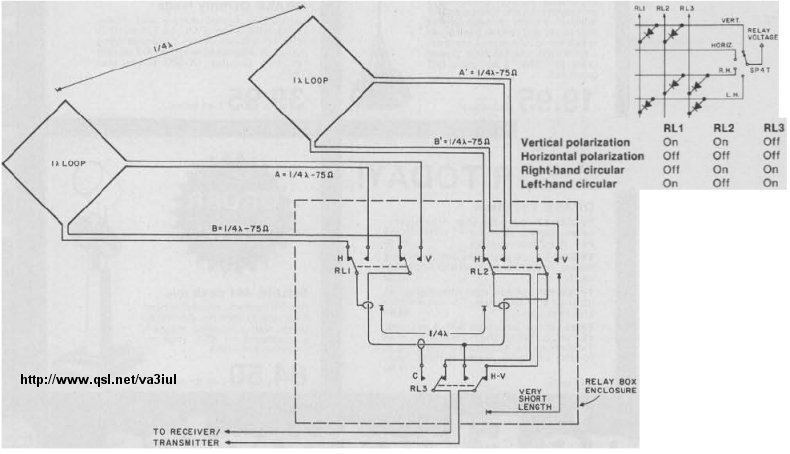

Petite parenthese pour Stéphane, aurais tu un schéma pour la double polarisation, cette modification me tente bien sur ma quad 2 éléments.
Actuellement l'antenne est positionné en "diamant", montage "tout à la masse" et alimentée par gamma match, si je rajoute un deuxième gamma positionné  à 90° et alimenté par un deuxième coaxial quand penses tu?

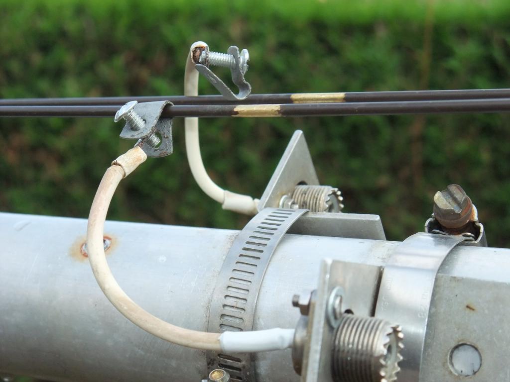

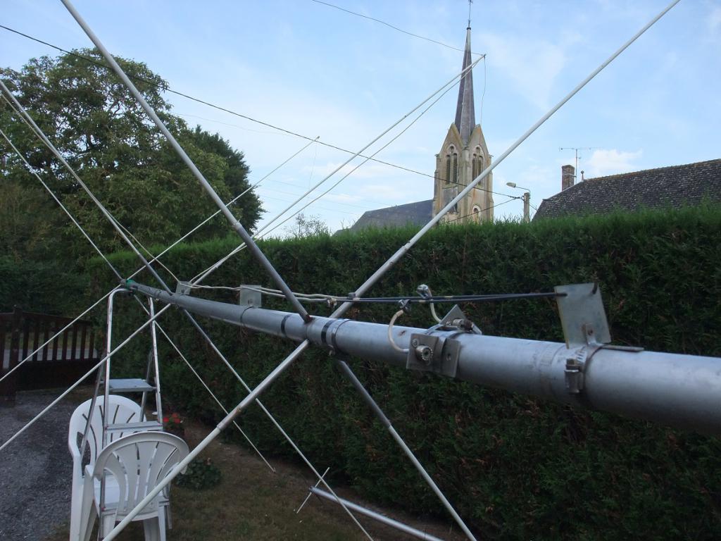

bonjour à tous ,pour répondre à Mike pour la double polarisation il faut supprimer ton gamma  et alimenté ton cadre radiateur par 2 coaxiaux comme sur l'image .

Les photos ci jointes ne sont pas celles de mon antennes mais une partie  de la quad 8 éléments de sud 51 pascal. 73 stéphane

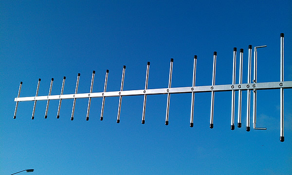

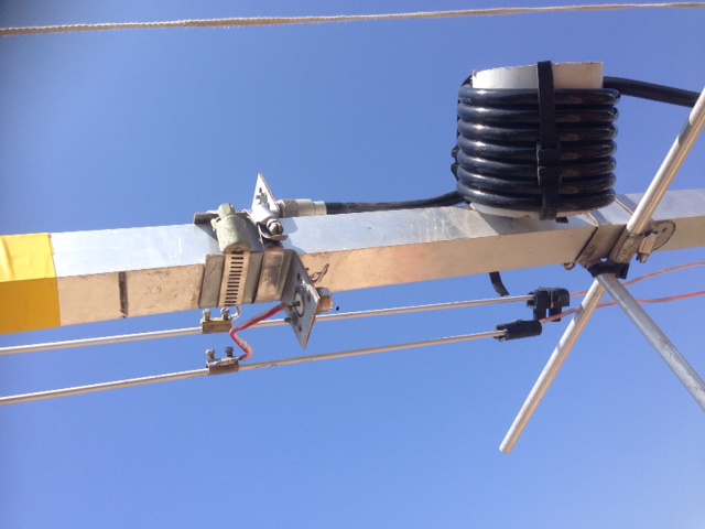

pour Mike, si ça peut t'aider :
