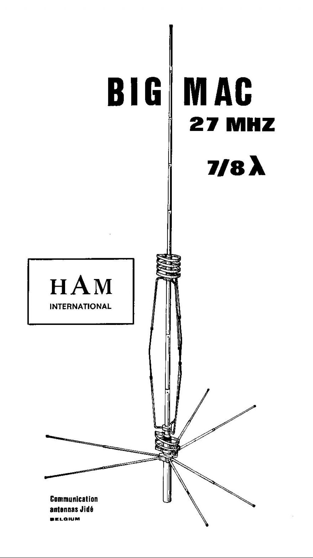

bizarre!! je ne vois pas la photo de l'antenne que je viens de charger ?? dois-je faire quelque chose elle est partie via l'onglet "image" ??

photo big-mag

Mike, si c'est une bible alors je vais aussi citer un document plus ancien, les manuscrits de la mer morte...
Cliquer sur ce lien.
Wink
Pour redevenir sérieux, Alain, une fois que tu as envoyé ton image, tu as deux lignes qui apparaissent avec du code.
Tu copies/colles dans ton texte celui de la ligne du code de l'image réelle...

Point(s): 649
Moyenne de points: 2.85
 PostPosted: 15/01/2018, 11:58    Post subject: antenne ita http://www.s240574105.onlinehome.fr/ita/intercontinentale.pdf Reply with quote Back to top
16sd311 wrote:
voila si je ne me suis pas tromper ?? pas doué
Le top de la gamme Ham international la bit Mac une antenne fabuleuse certainement la plus performante (et la plus tape a l'œil) de l'ère d'or se la CB fin 70 début 80 les croyances de l'époque disaient que cette antenne par sa longueur de 9m95 était considérée par certain comme fonctionnant en onde entière c'était une erreur, en fait Ham international cherchait déjà a abaisser le diagramme sur l'horizon (pour favoriser les longues distances) ils savaient que pour atteindre cet objectif la seule solution est de stacker donc empiler plusieurs antennes collinaires (comme les antennes vhf ou uhf verticales actuelles telles que les diamond ) Ham international a donc empiler un élément 1/2 onde et un d'1/4 d'onde et les a mis en phase . C'est en me rappelant les performances exceptionnelles de cette antenne que j'ai cherché à construire une antenne verticale omni au moins aussi performante et j'avais publié il y a quelques mois le plan d'une 3x1/2 onde filaire qui est clairement un must pour qui dispose d'un pylone ou d'un point s'accroche dans un arbre s'au moins 16 mètres de haut
