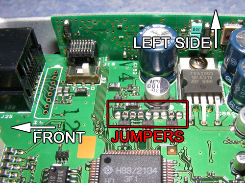

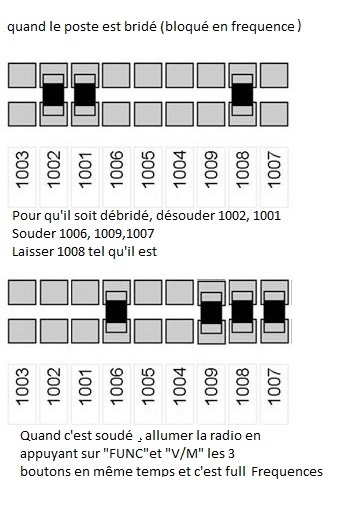

Bonsoir, j'aurais une question à propos du ft857d modifié pour émettre sur le 11 mètres.
Peut-il sortir les 100 W sur cette bandes ou bien la puissance est réduite en dehors des bandes RA ?

Oui il sort bien 100watt sur 11m. Mais bon je l'utiliserai personnellement avec un linéaire histoire de conserver pa

Pour débrider le poste :Après recherche sur le net, j'ai trouvé quelques articles mais ca restait très flou et en plus c'était en Anglais . J'ai modifié quelques peu les schémas et je les ais adaptés ..Ca fonctionne, le Poste est configuré de la sorte FULL COVERAGE (full frequences) . Il y a des postes où il existe un jumper en 1006 et d'autres pas !
