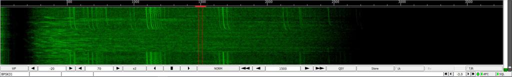

Quelqu'un connaît-il ce QRM ?
C'est pas terrible pour sortir les stations QRP en "digi. mode" avec ce truc. Sad

Je crois que c'est un OM qui essaie de trafiquer en PSK 31 mais qui a un gros problème avec sa radio et son PC (décalage, saturation....).
Ou alors il le fait exprès, comme certains perturbateurs en phonie !!!
Cela reste à confirmer, je ferais un enregistrement par la suite si ça revient, en générale la journée quand il y a de la propagation, et rarement sur d'autre fréquences.

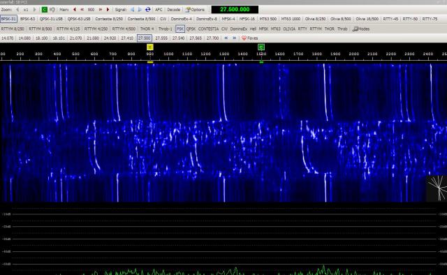

c'est bien cela que je reçois, mais parfois c'est moins long.
Par moments c'est des à-coups de 5 secondes avec des pauses.
Bizarre ce truc ....

Concernant ces signaux bizarroïdes, j'ai aussi la sensation qu'il s'agit d'un dialogue entre deux émetteurs différents. ça ressemble fort a des transmission de données en tout cas.
En ce moment je les reçoit très bien.
Pour espérer faire un QSO en digi je pense qu'i faut de se "glisser" entre les trames de ce truc.

La largeur des porteuses est identique à celle du PSK 31 soit, 31,25 Hertz.
Effectivement le QSO est possible entre deux "traces", mais reste difficile en QRP.
