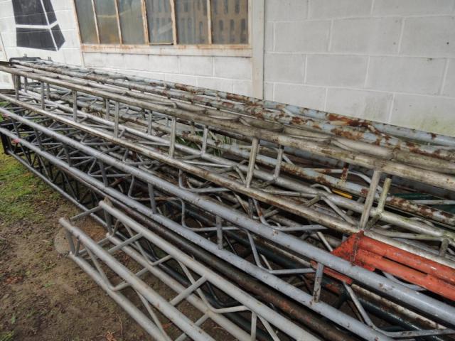

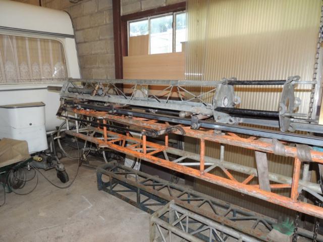

En avril 2015, j’ai eu l’opportunité d’acquérir  des poteaux, cela se nomme des poteaux Albert
Le projet pylône avec un chariot naissait.
Les principaux  éléments  mesurent 4.50 m,

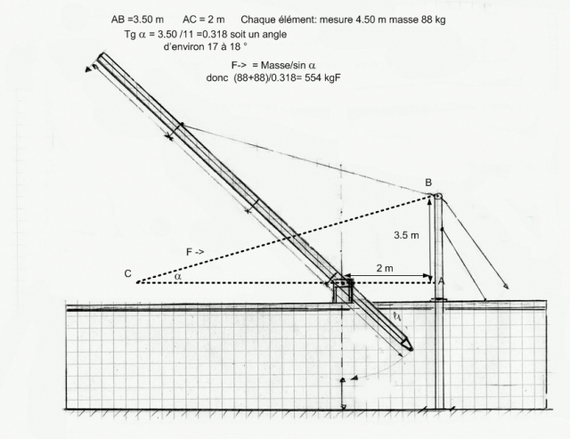

Une étude s'avèrera nécessaire en particulier le  calcul des forces de pour en vérifier la faisabilité
Un petit schéma vaux mieux qu’un long discours
(Particularité, ce n’est pas une toiture c’est une terrasse facilement accessible)

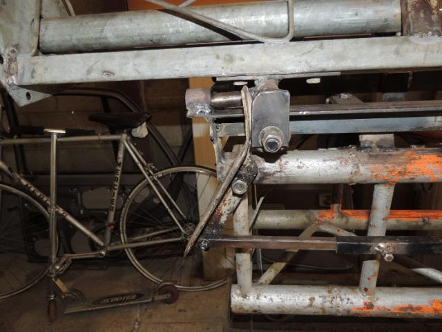

Montage, décapage, soudure des rails du chariot
(Un paquet de baguettes en 2.5 n’a pas suffi !)

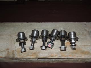

 Plaques pivotante épaisseur  16 mm découpe laser avec axe de 30 mm
  Plaques pivotantes                                     Construction de la chaise

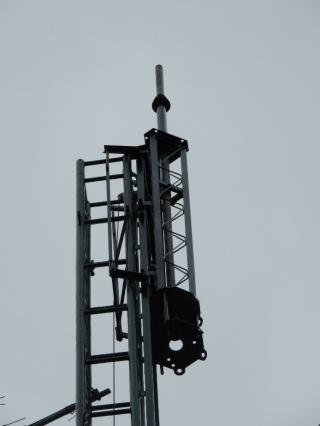

 3-Essais de roulage du chariot, et du verrouillage breveté Dany
Arrivée sur la butée, le  parallélogramme en tube carré pousse le chariot, les quatre ergots viennent sur loger dans des cylindres ou  ils sont maintenu par la poussée du chariot.
Cela libéré la traction sur le  câble du treuil, le chariot est verrouillé sur le pylône.
Le retour en position se fait par 4 puissants ressorts
 4-Tronçons en attente de montage

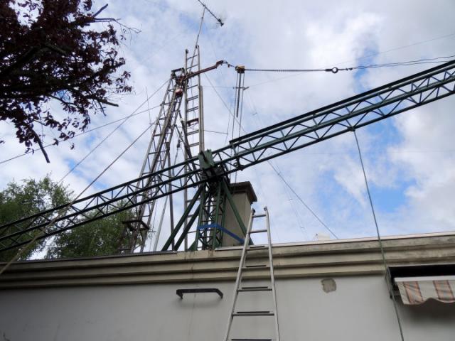

Pour cela, un mat de 6 m sera posé provisoirement  en bout de la chèvre.
 1er morceau                                          on hisse la chaise (madame à la manœuvre)
B -Dressage du premier élément  et mise en place de la chaise sur le bord de la terrasse en alignement parfait sur l’ancienne chaise  afin d’avoir une verticalité parfaite de l’ensemble une fois tout  monté
C -On redescend le premier élément, assemblage du second  et l’on remonte le tout
Verrouillage sur l’axe des deux éléments,      c’est presque l’équilibre, je manœuvre à la main

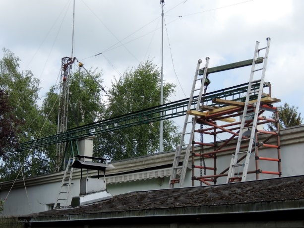

D -Mise en place des deux derniers tronçons  à l’aide d’un échafaudage et levage de l’ensemble.

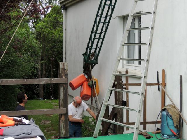

La masse à lever étant conséquente, les pieds sera lesté de 4 bidons remplis d’eau (~ 150 kg)
Le calcul me donnait une force d’environ 600 kgf. (Oui je sais c’est l’ancien système, vu mon âge !)
Ce qui s’avèrera nécessaire pour le décollage des premiers degrés.
Les points d’ancrages et les câbles de levage devront être choisis judicieusement avec un coefficient de 5 par sécurité  (ce qui se pratique dans le levage)
Montage du 3 ème tronçon              (Jusque-là, uniquement une personne suffi  pour la manœuvre)
 Échafaudage, échelles, palans                                 Montage du 4 ème tronçon
C- Levage avec 3 palans de 2 t (+ un de secours) ,3 personnes seront nécessaires
Jean Marie à la manœuvre palan du haut (contrefort de la chèvre)
Ça monte doucement
Le levage ne prendra qu’environ ½ heure tranquillement mais sûrement.
Lolo coté palan chevre                          Dany au pied,palan ,sécuri avec une corde

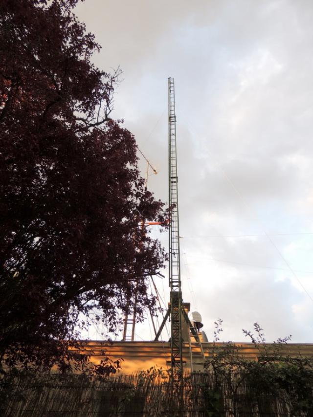

    C’est quand même haut tout ça !

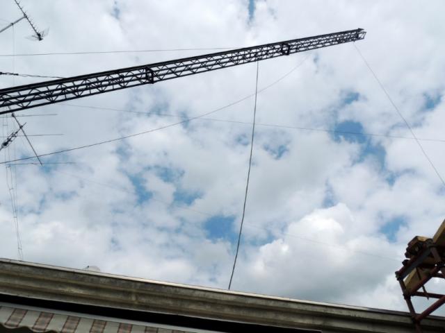

C’est dressé, on aperçoit à l’arrière la HB9CV sur l’ancien mat télescopique avec le rotor  …

Le mat est autoportant, par sécurité il sera haubané par deux nappes de quatre câbles de 8 mm
(Je verrais par la suite pour changer la nappe supérieure par des haubans non conducteurs)
C’est « Lolo » mon fils  qui montera le premier pour fixer les haubans en câble
 (Il y avait provisoirement des 3 cordes et  les palans en traction)
Érection  Picarde ! Ce n’est pas tous les jours !
Mise en place de l’antenne de la TNT, démontage de la chèvre et de tous les câbles
Nous avons fixé une corde de rappel sur le pylône, toutes les opérations sont faite à deux personnes avec un harnais munis d’un stop chute.
Il n’y a eu aucune difficulté particulière pour le levage.

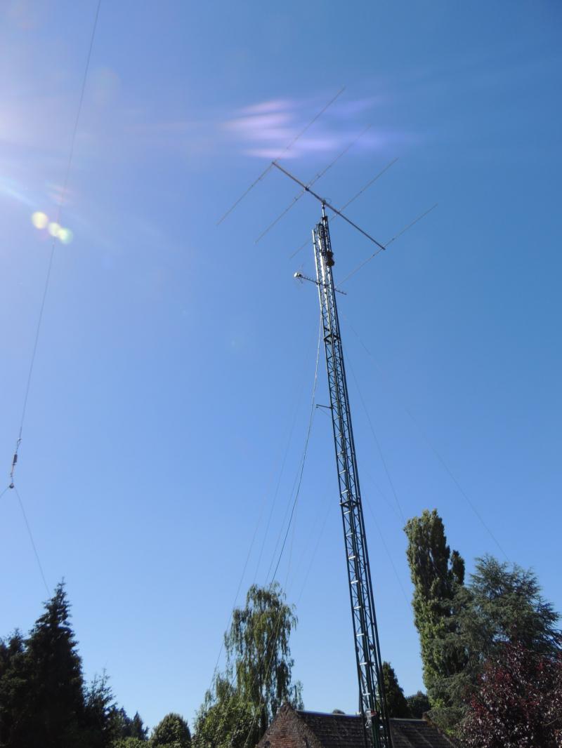

Démontage de HB9CV, vérification et changement de la visserie pour du tous inox (pas de laiton ni de cuivre), montage à la graisse spéciale antenne alu pour les tubes  et Cu pour les contacts.
Bien qu’il y ai un chariot, l’installation doit durer dans le temps, ce n’est pas le moment de lésiner sur les moyens

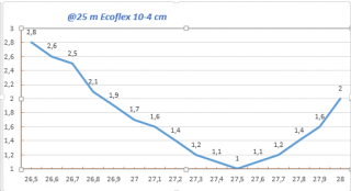

Nettoyage avec du produit pour les parasites (araignées et autres) du Symétriseur BN16  HyGain
et reprise des réglages de l’antenne au sol
J’obtiens un ROS de 1.1 avec 1 Mhz de bande passante avec 100 w en FM
1.5 Aux deux extrémités soit 27 Mhz et 28 Mhz ce qui est fort honorable
Les 25m de câble RG213 sont changés par de l’Ultraflex10

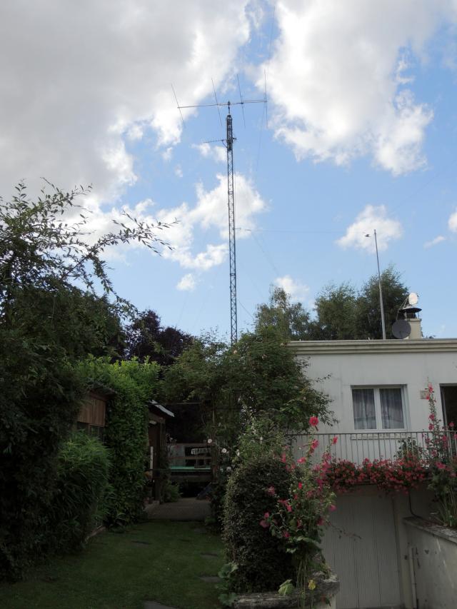

Le chariot, s’auto verrouille lorsqu’il est en tête de pylône par un mécanisme breveté Dany hi !
Vu général de l’antenne qui malgré sa hauteur reste assez discrète dans le paysage
