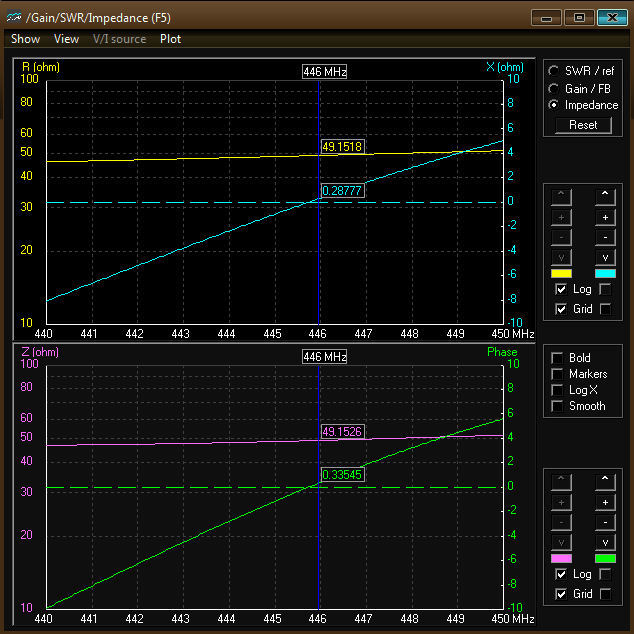

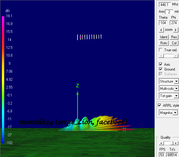

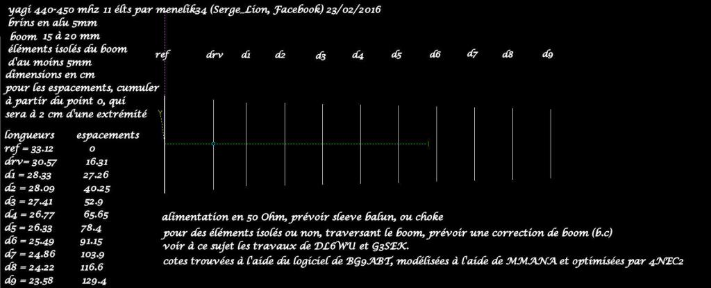

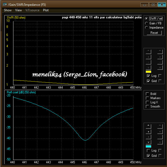

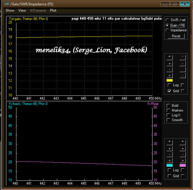

non encore testée sur le terrain, mais comme des schémas de mana et 4nec2 ont pu etre verifiés sur le terrain, notamment skipper et fractale x éléments, je en doute pas trop de l'exactitude relative de ce schéma ... au pire des cas, gamma match pour rattraper le peu de réactance possible.
très bonne distribution des courants.
comme d'hab, pour en discuter ...
