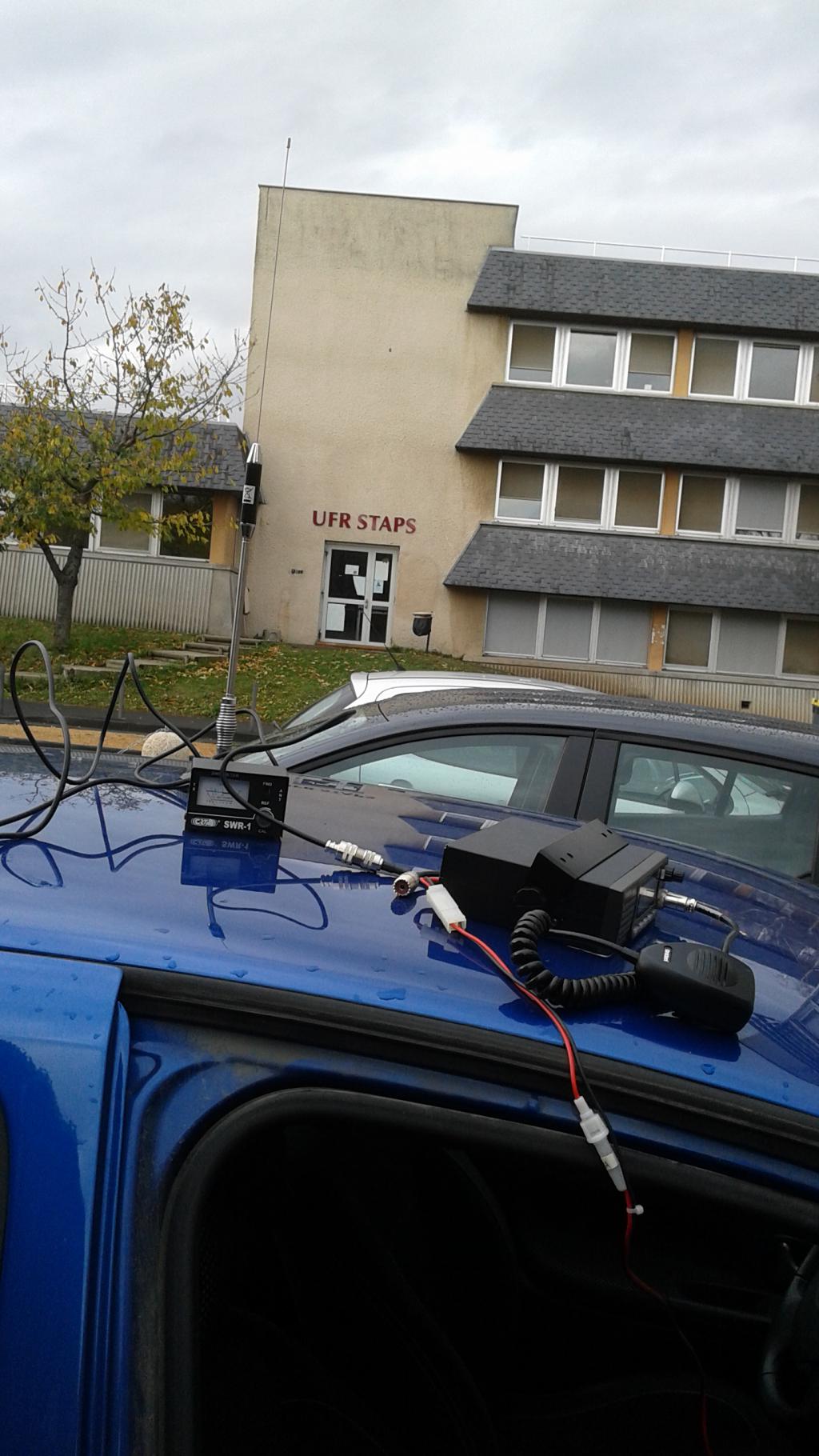

Salut à tous.
voila mon problème : j'ai deux Cibi identiques, branchées à des sources d'alimentation identiques mais avec des antennes différentes.
Quand je fais des tests pour voir la portée de ma communication il y a toujours, à partir d'une certaine distance, un des deux interlocuteurs qui n'entend plus ce que l'autre lui dit mais qui malgrès tout peut parler et se faire entendre.
Le deuxieme interlocuteur peut donc entendre ce que le premier lui raconte mais il ne peut pas parler pour lui répondre et être reçu par celui-ci.
Je voudrais donc votre avis pour savoir quelle est la raison de ce problème.
Est-ce que cela vient du fait que celui qui peut recevoir(entendre) mais qui ne peut pas transmettre(parler) a une antenne trop pourrie?
ou bien
Est-ce que cela vient du fait que celui qui peut transmettre mais qui ne peut pas recevoir a une antenne trop pourrie ?
ou bien
Est ce que cela vient de l'environnement (immeubles, poteaux éléctrique...)?
ou bien
Est ce dû à une défaillance à l'interieur même de la Cibi?
ou bien est-ce autre chose ?
Merci de votre avis d'expert

L'interversion des postes ne change rien, postes hors de cause.
Il reste antennes, câbles coaxiaux, PL, soudures et environnement.
Il y a quelque chose qui serait bien, c'est de savoir ce que sont ces deux antennes et comment est faite la liaison en coaxial ?
Autre question puisque le même poste a été mis des 2 côtés, y avait-il un même niveau de bruit de fond aux deux emplacements ?
Si cela ne passe pas de A vers B, cela peut être émission dans environnement A qui est en cause ou également la réception en environnement B...

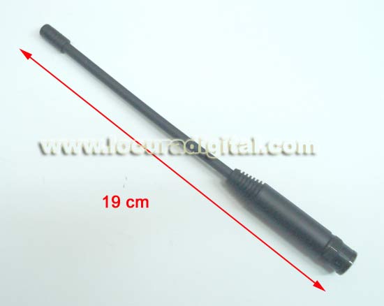

En fait quand on a acheter le matériel il y avait une petite antenne comme celle sur l'image que tu as posté + une longue antenne (celle que j'ai mis en photo). Mais à ce que je sache je ne peut pas rallonger ou rétracter ces antennes

 MessagePosté le: 21/01/2015, 16:16    Sujet du message: "Dissymétrie" dans la liaison radio Répondre en citant Back to top
à priori l' antenne que tu sa mis sur le portatif à été rallongé
non tu ne peut pas mais l' antenne du portatif présente un manchon de rétractable qui permet le maintient, si celui-ci est autocollant et l' étanchéité du brin puisque celui ci à été bricolé

Ca semble etre un President Jonhson II http://www.president-electronics.com/fr/Les-Postes-Radio-CB/Fiche_produit.p…
l'antenne sur la voiture bien que n'etant pas la plus mauvaise des antenne car il y a pire est loin d'etre ce qui se fait de mieux, j'en ai une du meme genre a mes pieds en meme temps que j'ecrie lol .
Trouve une vrais antenne et tu va rentrer dans un autre monde lol !
Quand au Portable Alan 42 multi difficle de savoir si l'antenne est bonne ou pas :/

pense-vous qu'avec ce bout d'antenne je peut fabriquer une meilleure antenne que celle qui est déjà installée dans la voiture ?
Sinon je dispose aussi de ces deux antennes mais je crois qu'elles sont moins performantes
Depuis quelques temps une question me tracasse : pensez-vous qu'il est possible qu'un transistor de la CiBi portative ai pu etre grillé lors d'une éventuelle mauvaise utilisation par les anciens propriétaire (sans antenne ou avec antenne mal reglé) ? Ce qui expliquerais de faibles performance...(portée de 600metre en zone urbaine) ? Ou bien est-ce une hypothèse à écarter car si un transistor était effectivement grillé la portée aurait alors été quasi-nulle ?

Le seul moyen pour savoir si le portable est bon ou pas est d'avoir un watmetre pour le brancher il te fausra un adaptateur BNC/PL
et le brancher par exemple sur l'antenne de voiture qui devra aussi etre bien regler ou mieux une charge fictive !
Pour l'antenne noir il faudra connaitre le model et savoir la longeur du brin et remetre un cable/pl !
