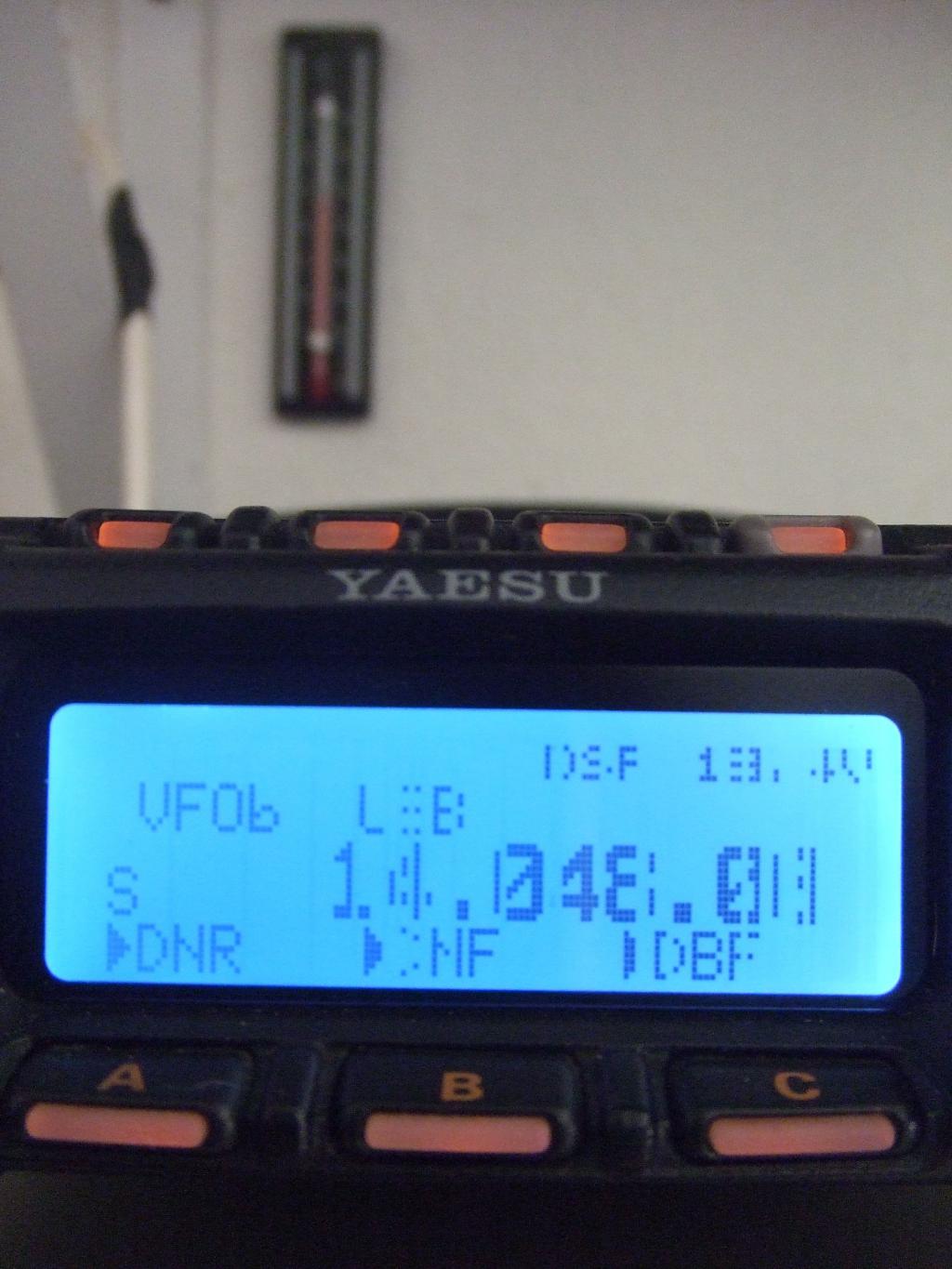

Je posséde  un  857D depuis 4 ans ,acheté d'occasion  fabrication : 2003  pas de problèmes jusqu'à il y a un mois . Depuis,La lecture  du '' Display'' ( l'écran ) du 857 commence a être difficilement lisible .Les chiffres et lettres ne s'affichent plus dans leur totalité ----> rayures , en Anglais  '' zebra screen '' .
Il semblerait qu'avec le temps et suivant les conditions d'utilisation , le climat ( chaud, humide etc ) et avec le temps,  c'est relativement fréquent. L'unité LCD de l'écran est remplaçable , le coût , plus ou moins 200,00 U$  pour la pièce entière .En dehors de ça , excellent TX portable .
73. Roger

Idem pour moi.
L'affichage de mon 857D commence a souffrir du meme probleme que celui de Roger mais seulement sur une ligne.
J'ai acheté mon appareil usagé il y a environ 7 ans,je l'ai utilisé dans le mobile pendant environ 2 ou 3 ans,prenant soin de ranger la facade dans la boite a gants
a chaque fois que je quittait le véhicule pour ne pas qu'il reste exposé au soleil et aux yeux des pilleurs.
Cependant ne faisant pas assez de radio pour la peine en mobile car je ne fait que peu de route,je décidai de le laisser dorénavent dans la maison et de le sortir qu'au besoin afin de ne pas le laisser inutilement a l'humidité car la température ici passe d'un extreme a l'autre. Et j'ai bien fait car j'ai
l'impression que le probleme aurait pu s'aggraver.
Le probleme en question est décrit ici (utilisez le traducteur)
http://sv8ym.blogspot.ca/2010/10/does-your-ft-857-display-look-like.html
Comme Roger le mentionne,le probleme peut apparaitre au fil du temps mais ne semble pas se produire systématiquement sur tous les appareils. Voir les évaluations ici
http://www.eham.net/reviews/detail/3046?page=1
Sinon moi j'aime bien cet appareil qui me sert occasionellement en portable également.Certains peuvent critiquer le fait qu'il ait beaucoup de fonctions dans le menu mais celui-ci est tres facilement naviguable car tout est en ordre alphabétique et pour les touche A-B-C une fois que l'on a mémorisé le fonctionnement cela est tres facile d'opération.
Si vous achetez l'appareil de seconde main,idéalement s'assurer qu'il n'ait pas servi dans le mobile ou du moins peu..mais pas évident car il a été concu justement pour cet usage !

bonjour j'ai eu dans le passé un 857D  a toujour bien fonctionné et l'affichage et resté toujours nikel 12ans de module avec
par contre petit defaut sur le potard des canaux a tendance a prendre du jeu et des qu'on touche le potard les frequences saute
j'ai un copains qui a 857D pareil une grande barre blanche sur l'ecran la il la renvoyé en magasin car encore sous garantie
c'est vrai c'est des apareils qui sont fragile
