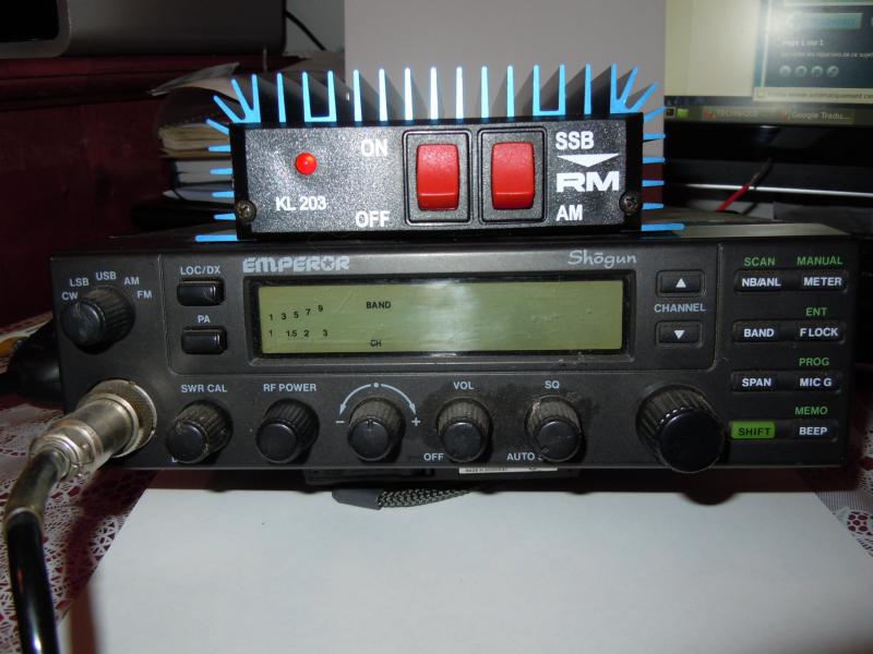

Salut Eric,
L'avis sur CB Radio Magasine (traduction en français) : http://translate.google.fr/translate?hl=fr&sl=en&u=http://cbradioma…
De mon coté jE posséde le RM KL203 utilisé avec un SHOGUN - (réglé avec (7 à 8 Watts en porteuse modulée*) environ 15Watts PEP) -
Très bon petit appareil avec des transistors a faibles distorsion (MosFet) par contre absolument voir de ne pas saturer ceux ci au dessus de 15W.
Le rendement est au rendez vous avec 15 W = environ 100W et pour le prix il y a 3 ans acheter sur Ebay 40€.
Celui que je possède n'a pas de préampli de réception, mai en fin de compte pas très utile car augmente le QRM et le bruit de fond, ce qui fait
que les stations ne sont pas forcément plus audibles.
Je ne pousse pas le micro et généralement je reste avec 10 à 15W PEP et la radio n'est jamais saturer et reste très compréhensible.
J'utilise cet appareil sur la 306 Breack de mon épouse avec une Sirio Mégawatt 4000  sur embase magnétique et les résultats sont plus
que correctes.
Nota * :  Attention les watts modulés n'existe pas ! seul les watts PEP sont la référence -
73's - DOM 041

Merci Dominique pour le lien très très utile  et très bien fait Il y'a 7€ d'écart entre les 2 version donc pour le moment mon cœur balance HI
Pour la puissance rf power sur le tx donc pas de Soucy le hp201 est précis réajuster par un ra de chez moi  donc normalement pas de sur wattage possible HI

 MessagePosté le: 25/05/2014, 22:07    Sujet du message: Avis sur ampli mobile Répondre en citant Back to top
Salut Philippe,
J'ai lu ton Article sur le KL203 - (Très intéressant et instructif) -
Ta fait une très  bonne affaire ( pour le prix 8€ ) -
Bon c'est vrais que pour toi c'est un jeu de passionné en électronique !!  Okay
En tout cas ce petit appareil est très bon avec ses transistors MosFet - (je vois que avec 2.5W tu sort 50W) Bravo et intéressant surtout que en ampérage il ne consomme pas trop.
Personnellement je sort avec 7 Watts  d’excitation quasiment le maxi !! 80W / 100 Watts  PEP . . . .
C'est certainement également le fait que l'installation est en coaxial faible perte H155 et que l'antenne est parfaitement accordée !
Pas de soucis cela fait plus de 3 ans qu'il tourne sans problèmes et défaillances pour le moment ! Wink
Bonne soirée Philippe - Okay
73's - DOM 041
