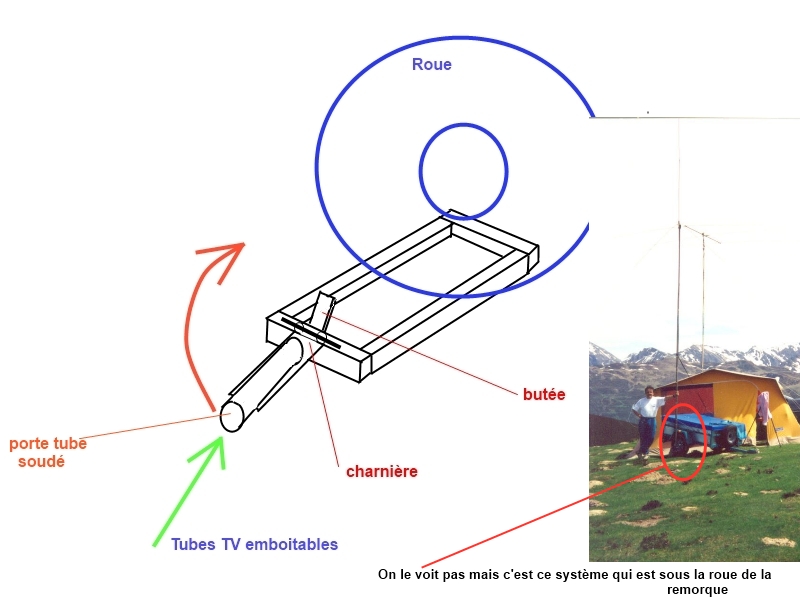

 MessagePosté le: 22/12/2012, 20:32    Sujet du message: Mât pour antenne portable Répondre en citant Back to top
Elle me plaît bien cette petite remorque radio.  Sinon, il y a la même chose que ce tu as montré Michaël mais avec l'embase qui vient sous le pneu de la voiture.

 MessagePosté le: 22/12/2012, 21:08    Sujet du message: Mât pour antenne portable Répondre en citant Back to top
Bien vu Thomas !!
Je faisais justement un rapide  croquis de ce système que j'ai utilisé dans un passé lointain .
Un simple cadre en tube carré ,une patte avec une charnière (récup gong de portail) et un morceau de tube soudé dessus  et 4 tubes TV de 1.50m emboitable .
http://radio-dx44.xooit.com/image/93/5/b/c/mat-3a90916.jpg.htm
Et dire qu'un beau jour je l'ai jeté !!!! Quel idiot !!!

Bonjour Francis,
Merci pour ce croquis Okay , c est vrai que ce système peut être inintéressant pour les stations portables.

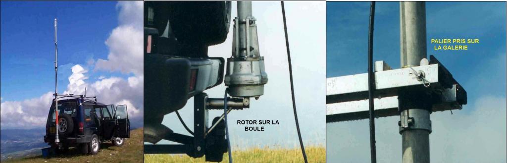

Il y a ce système ....un peu plus compliqué ...mais très bien ! Par contre je sais pas comment il alimente le rotor .
73's et Joyeux Noel les amis ( je passe à la cuisine !) occupation différente mais très Qro elle aussi !!
Messages: 1 914
Point(s): 30 443
Moyenne de points: 15,91
 MessagePosté le: 25/12/2012, 06:42    Sujet du message: Mât pour antenne portable Répondre en citant Back to top
F1HUA utilise ce type d'installation. Je me suis inspiré de son travail pour réaliser le même montage, lorsque je pratiquais les THF en portable.
Le rotor est alimenté via son contrôleur par un onduleur (12v=/220v~) qui est mis en service uniquement au moment de la rotation de l'ensemble, ce qui est amplement suffisant pour une activité.
