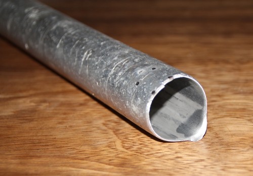

4 jours de vent à maxi 100km/h à Toulouse et ma Vector 4000 est de nouveau HS !
J'avais déjà eut un problème avec cette antenne : http://www.radio-dx44.com/t10111-Antenne-polarisation-90.htm
Hier après+midi, par un vent de 80km/h environ c'est le tube principal qui s'est rompu juste au dessus des colliers de fixation. Je vais la réparer mais bon la mauvaise qualité des matériaux me fatigue à moi aussi !
Je suis très perplexe lorsqu'il indique que cette antenne tient 130km/h !
Je viens de voir en plus que la Mantova Turbo 8 n'est plus produite ! (elle était donnée pour 160 km/h).

Faut faire comme j'ai fait, faut haubaner l'antenne, je peux te dire que ça a soufflé vraiment très fort, il y a pas si longtemps, et l'antenne est toujours debout et droite comme un I

Salut, mince! désolé pour toi, c'est toujours énervant quand ça arrive Sad .
Une idée parmi tant d'autre, reprendre toutes les cotes de l'antenne et aller voir un débiteur de "métal" (chez moi c'est Vimond matériaux par éxemple), et tu te refait l'antenne avec du "vrai" tube alu (au moins 3 fois plus épais sans exagérer
le prix de revient doit tourner autour de 60/70 euros et tu auras une antenne performante mais beaucoup beaucoup plus solide (et en plus c'est sympa de faire des contacts avec une tige faite maison Wink )

Perso , j ai eu la vector 4000 de 1986 a 2007( que j'avais acheter d'occasion en 86 donc avait déjà servi )  , a tenue le choc pendant la tempête de 1999 c'était un peut tordue au niveaux du tube central mes rien de bien méchant est a très bien fonctionner jusqu' a que je change part usure du temps cornet a frite HS,  (faut bien haubaner c'est antenne car on de la prise au vents ,la mienne était sur un pylône a 12mts ) faut dire que la qualité de fabrication n’était pas la même que maintenant
Bon courage 73s

Petit analyse de l'antenne :
Le tube principal est réalisé en alu diamètre 37mm épaisseur 1,8mm. il est beaucoup trop fragile. Rien que la vis de la bride basse (base du cône) le poinçonne déjà fortement (pièce monté en usine pourtant). Je conseille fortement de glisser un autre tube à l'intérieur avant de monter l'antenne Mr. Green trop tard pour moi...
Le système de fixation au mat est déplorable, ils ont fait l'économie de vrai bride de fixation. Il exerce un pression excessive sur le tube beaucoup trop fin qui de déforme (idem sur la Sirio TOP-ONE). Le tube fait maintenant entre 34,2 et 37,8mm !!! Pourquoi ne pas livrer de vrai brides comme sur la Gain-Master ? Impossible de serrer modérément les bride, l'antenne ne tient pas.
Pour rem-manchonner le tube, il me faut un tube de 32mm de diamètre extérieur. Je cherche...pas trop courant comme diamètre.
Je pense surtout que je vais chercher une antenne 5/8 qualifié jusqu’à 160km/h (Imax2000, Gain Master, Maco Alpha ...).
Sinon la Vector 4000 comme piquet pour les tomates, cela devrait aller ! Okay

Attention toutes fois à la gain master, si tu es dans un couloir très venteux, je te conseille fortement de suivre la préconisation de Sirio d'haubaner l'antenne et je ne sais plus si c'est à la 1ere ou à la 2e jonction en partant du haut.
