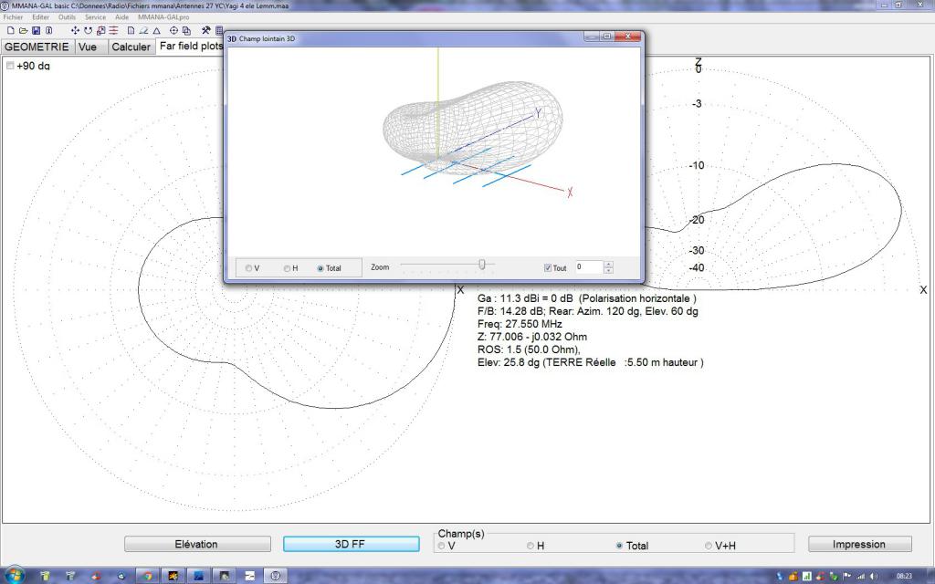

Je suis a la recherche de la longueur des différents éléments de l'antenne Sirio SY4.
Je viens de recuperer une Lemm 4 elements et après modelisation, je constate que le rapport F/B est pas terrible du tout, moins bon que mon agrimpex 3 elements(14db pour un boom de 4 metres!)
J'aurais souhaité modifier mon antenne sans toucher a la longueur de boom!
Si quelqu'un a çà dans ses tiroirs!
Merci d'avance!
bonne journée!

Salut Yves et pourquoi ne pas la transformer en 3 éléments long boom (4m)
Le f/b est un peu plus de 24db et le gain également supérieur, un exemple modélisé ici
https://14trc257-passion-radio.blog4ever.com/yagi-3elts-longboom

Mike, merci pour l'idée!
Tonio, sauf erreur, dans la notice, on te donne les longueurs a recouper, mais pas la longueur des elements!
