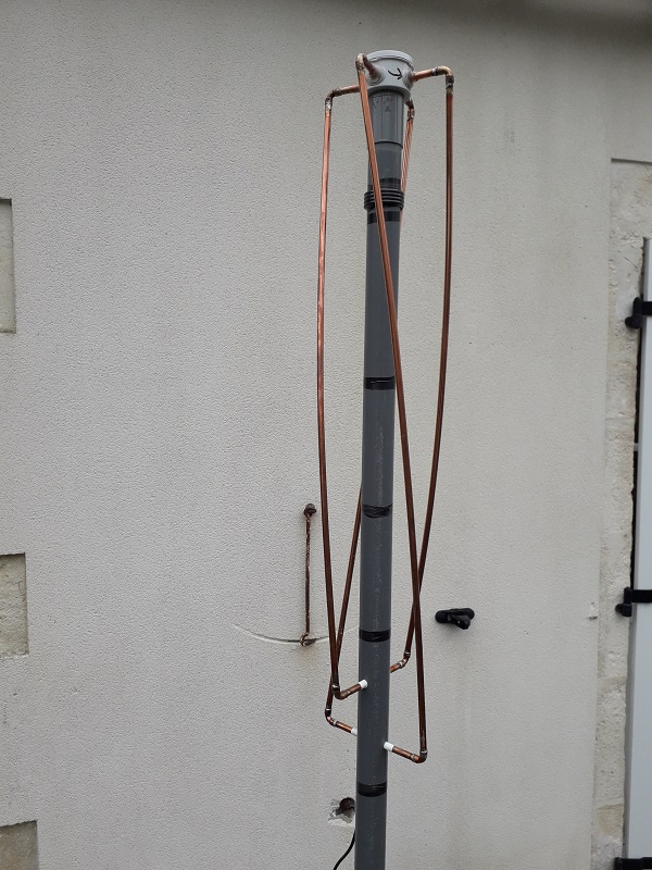

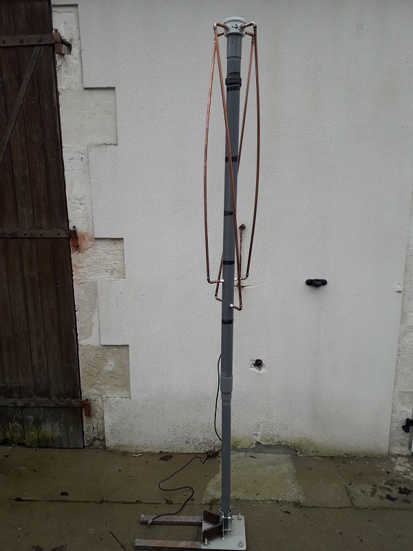

73's voici ma construction perso de la QFH selon le modèle de F4HTZ......y a plus qu'à essayer !
Bonne journée.
14 FRS 2065 - Mickaël.

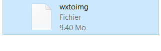

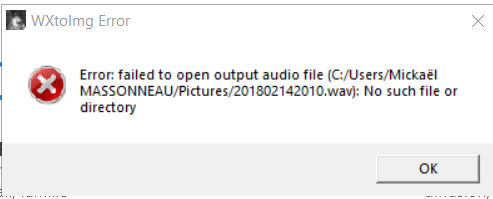

...par contre si quelqu'un saurait m'aiguiller concernant ce message d'erreur récurant sur le logiciel "WXtolmg" ; cela bloque une partie des traitement d'images et surtout les sauvegardes d'images sont aléatoires et de plus il n'arrive pas à construire les contours des continents.....j'avais pensé au début à un problème de synchro des horloges ???!!!
73/51 à tous.

Super Mickaêl, si tu as bien respecté les côte, cela devrait fonctionner parfaitement. Contant que ce tuto ai déjà fait un émule. Tiends nous au courant des essais.  Okay
http://leradioscope.fr/

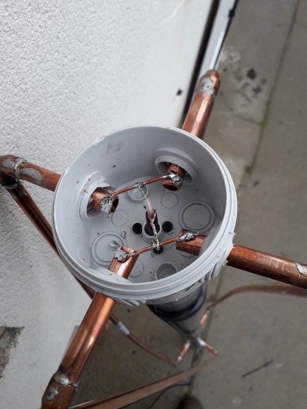

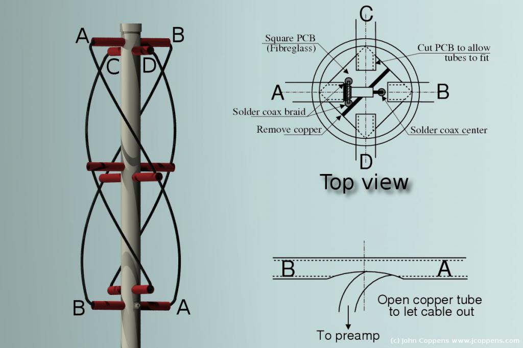

Bonjour a tous!
Fabrice, il me semble que tu as oublié dans ton tuto le reperage des petites boucles et grandes boucles pour le raccordement!
Et on peut parfaitement les raccorder a l'envers!
Et je ne sais pas l'incidence que cela peut avoir!
Raccordement selon Coppens!

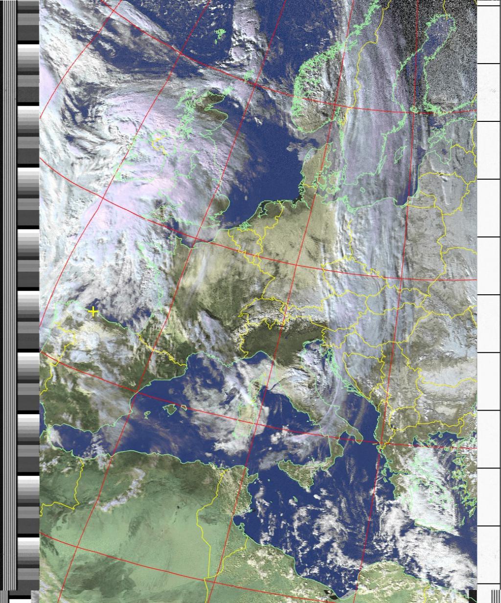

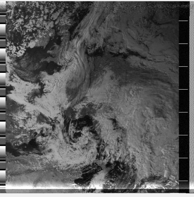

 MessagePosté le: 19/02/2018, 18:10    Sujet du message: Noaa 19 Répondre en citant Back to top
image Noaa 19

Lucien, je suis (très) jaloux de ton image !!!
Moi je bloque sur ce logiciel....aucuns traitement d'image n'aboutis ! il faudrait une âme charitable pour proposer ces réglages par défault afin que je compare ce qui ne va pas ...
Par contre Fabrice, l'antenne c'est vraiment au poil, la puissance de réception est nettement améliorée (comparée à d'abord une Diamond X30 avec laquelle j'avais commencé puis la discone D3000N )
Copie d'écran du peu auquel j'aboutie...à chaque fois le même message (voir plus haut) :

 MessagePosté le: 20/02/2018, 15:59    Sujet du message: Noaa 19 Répondre en citant Back to top
Noaa 19 13:13 gmt

Bonsoir Lucien,
j'explique pouratnt bien dans le tuto qu'il faut relier une grande boucle avec une petite grâce aux lamelle de cuivre récupérée sur une pile. C'est bien de cela que tu veux parler ?
Confused

73's Lucien....
Suis désolé je n'arrive pas à ta cheville !!!!
NOAA-19
(Moi dans le meilleur des cas c'est ça ; le logiciel bloque pour tous les autres traitements d'images avec le même mot d'erreur, quelques soit les modif que je fais...ça me désole un peu !)
73's Bonne soirée - Mickaël.

...et là, la photo est une capture d'écran car impossible de sauvegarder...."Save as" impossible.
Je pense laisser tomber pour l'instant car je ne trouve sur le net aucuns commentaires identifiant mon problème.
-Autre probléme qui s'affiche et que j'ai pu voir juste avant qu'il disparaisse : "Could not find matching pass to build overlay map"
(globalement j'arrive à comprendre la phrase en anglais mais....c'est tout !)
(Par contre l'antenne est vraiment bien et semble fonctionner correctement, merci F4HTZ).

Fabrice, j'ai effectué le téléchargement depuis ta page mais voilà ce qui arrive :
Ni un zip, ni un .rar !!? J'ai décidément pas de bol !

....ha si, un fichier .rar est dispo mais depuis le bandeau latéral....pas directement sur l'arborescence de description trouvé plus bas !!!
...à suivre !

magnifique lucien, c'est agréable de regarder de l'espace. Wink
