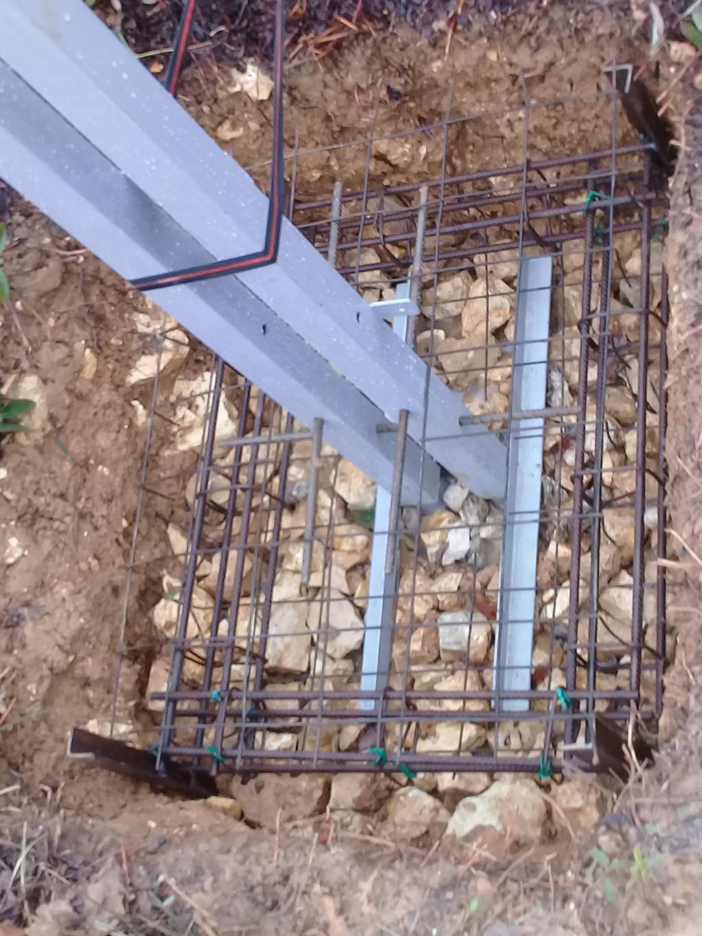

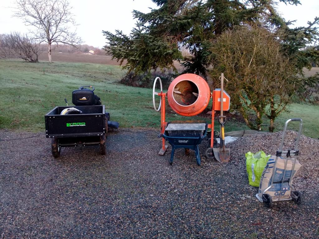

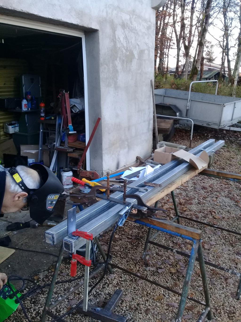

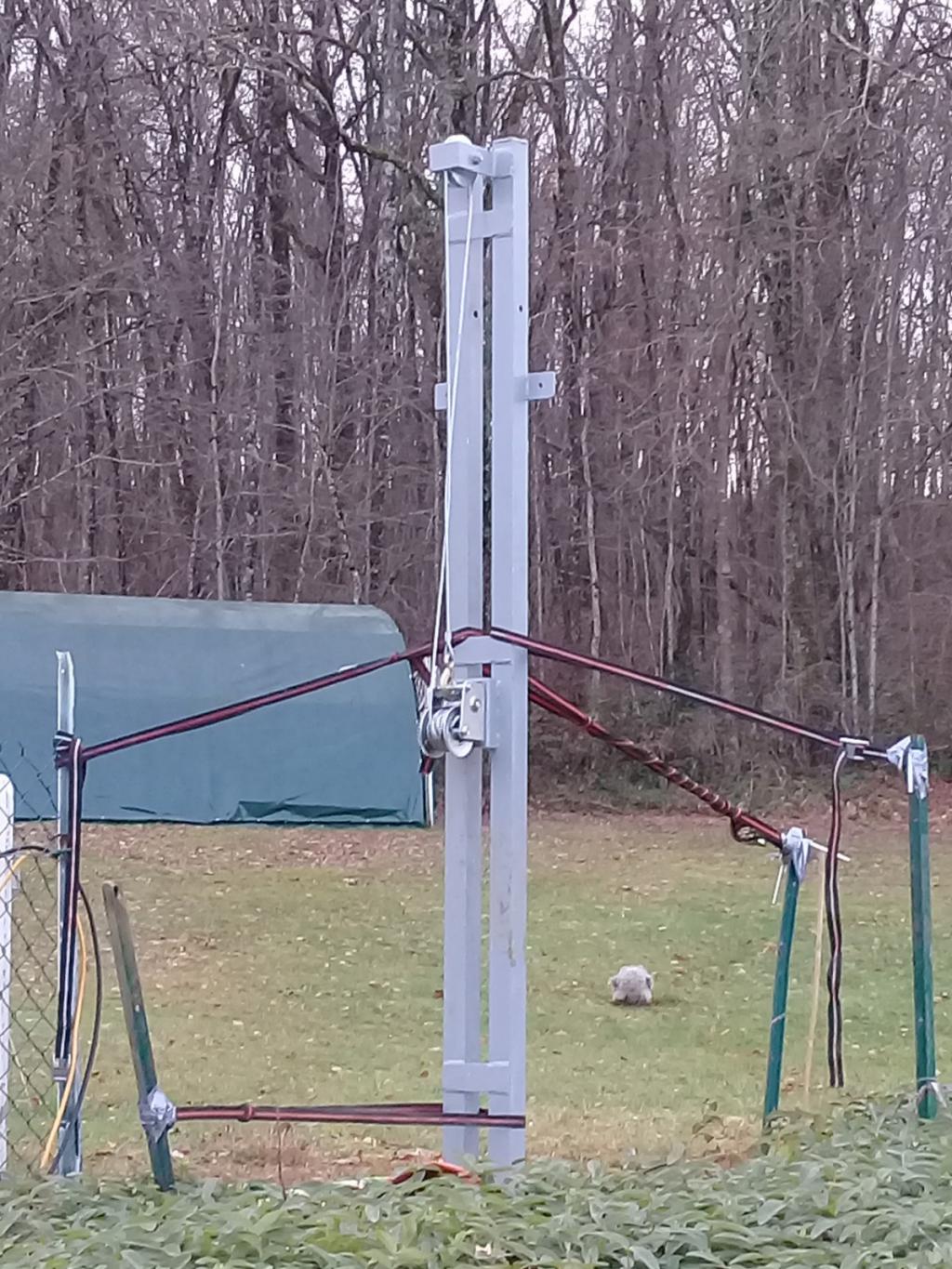

Voilà mon petit mat de presque 6 metres pour soutenir une petite Yagi 3 elements, voir 4 si j'en trouve a pas trop cher!
Un grand merci a mon voisin, hyper pro de la soudure, sans qui je n'aurais pas fait..........................aussi propre et costaud!
Pour info, il y a un peu plus de 600 kg de beton feraillé, bien sur!

J'a i fait un plan!
J'ai beaucoup regardé ce qu'on fait les autres!
Je me suis fait aidé par un voisin, qui a un très bon niveau mecanique, qui est tres bon bricoleur et nous en avons parlé ensemble!
Je voulais au départ faire un mat avec un partie qui coulisse le long de celuiçi (comme JCT!)mais je n'ai pas trouvé les tubes qui allaient bien, je suis un peu a la cambrousse!
Et faire 200 bornes avec des tubes de 6 metres sur la galerie, un peu chaud!
Alors je me suis rabattu sur un coulissant!
Et j'ai refait un autre plan!
Que j'ai modifié, plusieurs fois!
Avec un peu de réfléxion, on y arrive sans trop de problèmes!
Et franchement, je suis assez content du résultat!

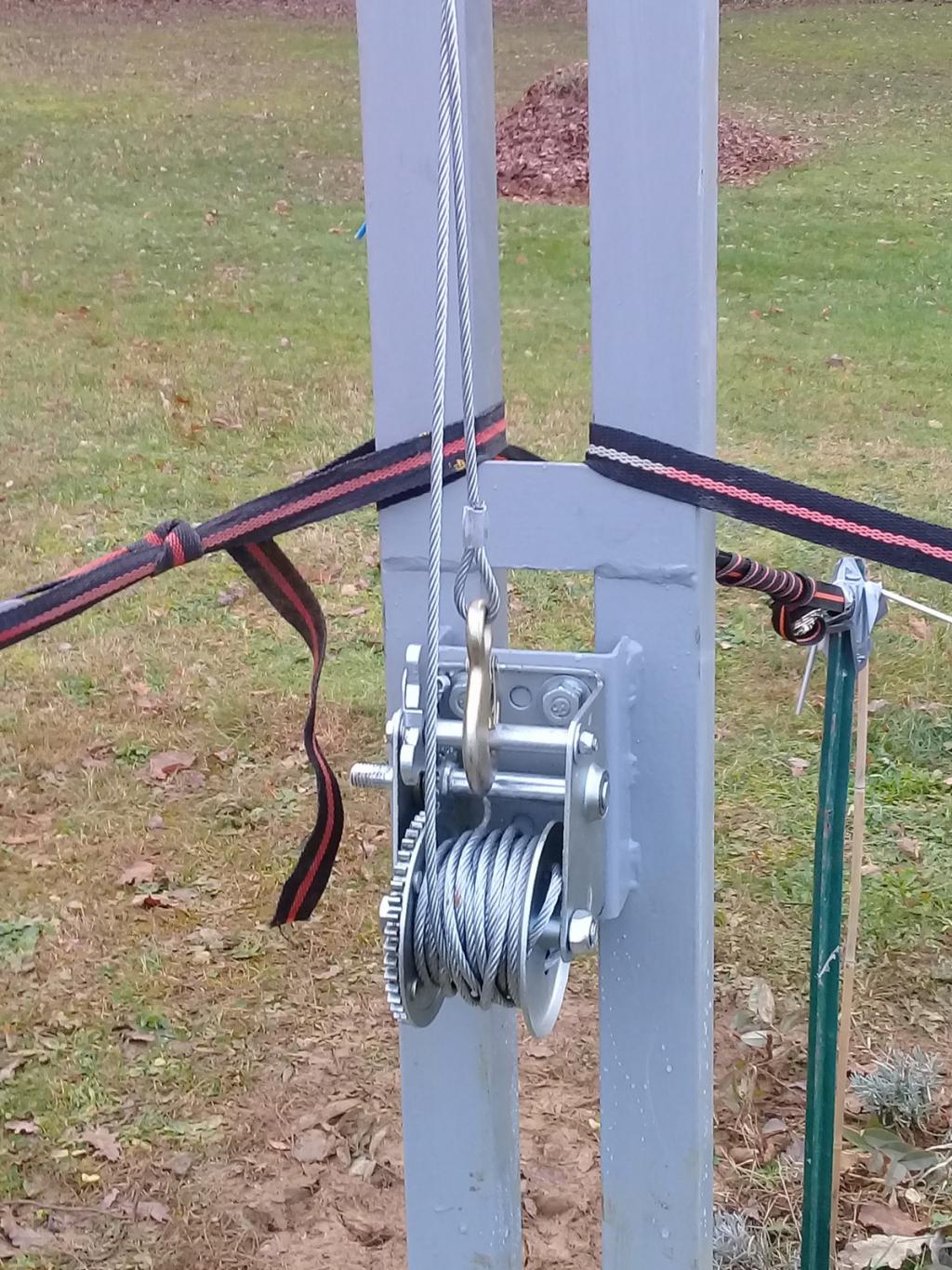

salut Yves, avec ça on peu redresser ariane 4.....
super montage propre et très réfléchis, bien costo le treuil.

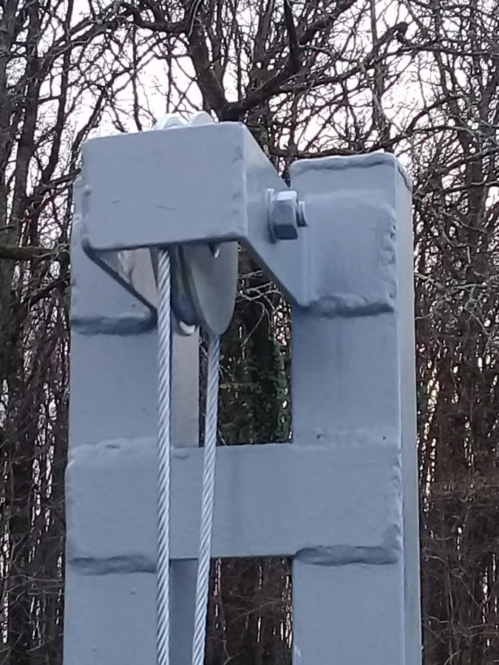

 MessagePosté le: 28/01/2018, 09:45    Sujet du message: Soudure Répondre en citant Back to top
Bonjour Yves , les soudures ont été faite avec du fil fourrée ou a la baguette?????
Messages: 908
Point(s): 12 508
Moyenne de points: 13,78
 MessagePosté le: 28/01/2018, 16:21    Sujet du message: Mat basculant d'un retraité! Répondre en citant Back to top
C est moi!
On m'appelle Jojo la soudure.........................................
Mon cher Lucien(pas Jeunesse!) les soudures ont été faites avec des baguettes a l'arc, genre Castolin, ou SAF, je sais plus et un poste inverter!
De la 2.5!
L'intensité, je sais plus!
L'age du soudeur? Vieux, comme moi!
