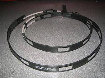

Bonjour je recherche les plans d'une antenne type N9TAX concu avec du twin lead bibande VHF/UHF Slim Jim
Je n'ai pas les cotes et j'ai pas trouver sur le net , il ya des bouts de coaxial entre les deux twin lead
Bon Dx à Vous Tous 73's - Mickael 14 FDX 015

Salut j'ai trouver les cotes de la N9TAX
Mon Blog : http://14fdx015.blogspot.fr/

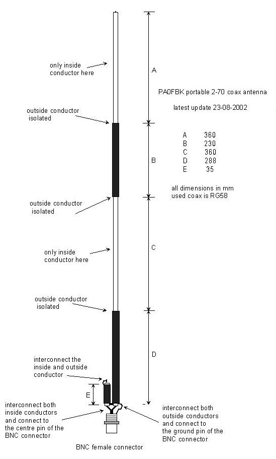

Bonjour, j'ai trouvé ça :
Juste avec du câble coaxial.

cette antenne est connue si je ne me trompe pas c'est un dérivé de l'antenne j elle donne certainement des résultats au moins aussi bon qu'un dipôle 1/2mais Ce qui m'inquiète un peu avec ce genre de fabrication c'est la solidité mécanique a long terme .il faut aussi savoir que les coaxiaux sont très sensibles a l'entrée d'humidité donc il est très important de soigner l'étanchéité ou de placer le tout dans un tube de fibre de verre manchonné a son extrémité haute (et pas en dessous sous peine d'avoir un tube bien fermé qui se remplira très vite par la condensation). Quand on voit a quelle vitesse la tressé de masse d'un coax s'oxyde ...
N'est il pas plus prudent de privilégier une antenne en tube d'aluminium un dipôle vertical 1/2 onde en vhf par exemple et si on veut fonctionner en bibande rien empêche de rajouter un autre dipôle 1/2 taillé sur uhf et attaqué par le même coax selon le principe de l'antenne a 2coups ?
Le même principe peut être appliqué a la ground plane 1/4 d'onde ou 3/8d'onde.
