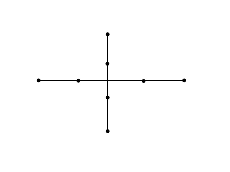

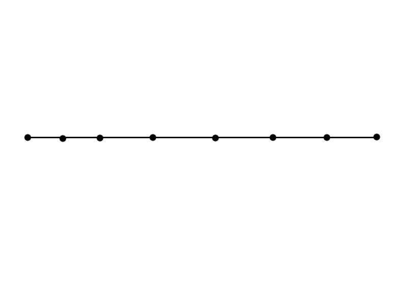

Bonjour je voudrais savoir si vous pouvez m'aider a faire une expérimentation j'ai fabriquer une antenne dite canette de biere qui fonctionne tres bien pour le PMR je voudrais tenter un stack de 8 soit en croix ou en alignement voir shema ci dessous .
J'aurais besoin des longueur de coaxial entre chaque antenne 75homs ou 50homs et la distance entre les antennes
Types d'antenne
EXEMPLE 1 DE POSITION
EXEMPLE 2 DE POSITION

Belle idée d'experimenter des choses................................
Mais a mon avis tu vas avoir tellement de pertes dans les bretelles que je pense que cela n'en  vaut pas la peine!
Ou alors tu investis dans des coupleurs 4 voies(446) si cela existe, ou les construire!

Voila un lien qui pourra d'aider pour  http://f6crp.pagesperso-orange.fr/tech/coupvu.htm

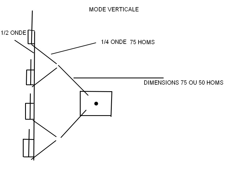

Merci pour vos reponses jepeu peu etre diminuer le nombre d'antennes je souaitait utiliser du rg59 pour mes bretelles mais souder directement sans PL pour diminuer les pertes et ce que je constates que chaques cable pour contituer la bretelles doit faire 1/4 d'onde et l'espacement entre les antennes de 1/2 onde apres c'est a titre experimentale mais ca me generais d'avoir trop de perte .

L'idée de souder directement utiliser de connecteur est au contraire la solution qui apportera le plus de perte à cause des ruptures l'impédance.
Autre possibilité, celle de jouer avec les phases des différentes antennes, on peut arriver à obtenir des résultats sympa.

je vais essayer de faire des essais avec des connecteurs du coup apres je pense a une experimentation on verras bien car cette antenne me surprend de sont fonctionnement ROS 1.05 et je recois mieux en 446 que la x300 par contre est ce qu'un montage en croix pourrait fonctionner ?

Jai fait un plan grossier de 2 montages pour voir ce que vous en pensez merci
Horizontale
Verticale
