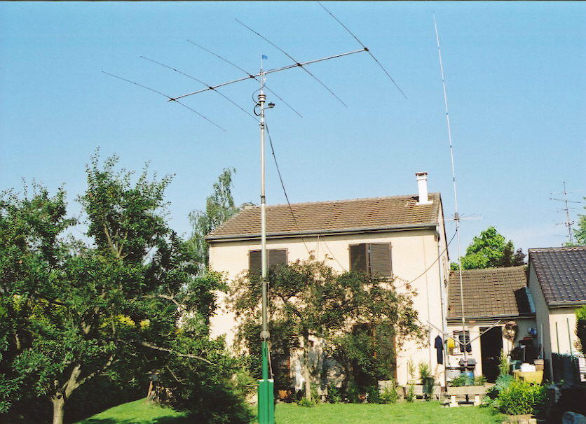

14 FDX 050 Jean-Marie

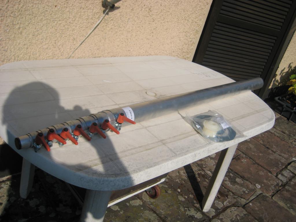

En PJ: mon ancien mat télescopique basculant ,

Salut cher ami Gérald,
et bien le nouveau système pour le mat est encore dans les cartons
le mat télescopique de 9 mètre est là, il ne reste plus qu'à trouver un système basculant !!
Bonnes fêtes

très pratique les colliers de serrage
ça me fais penser que j'ai des tubes en alu pour faire un mat de 11m qui me sers à rien
mais on s'éloigne du topic de GG38
73' de 14co02 Gérald
