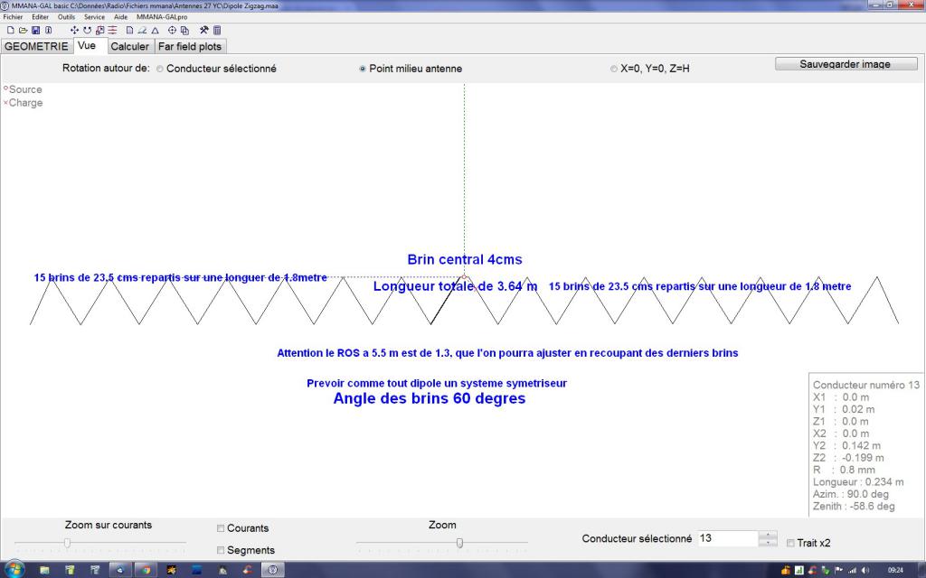

Dans la gamme délire, un dipole en Zigzag qui permet de gagner de la place! On est dans les performances du dipole normal, avec un encombrement moindre!2 fois 1.8 metres environ! Et une impedance a presque 50 Ohms pour un dipole droit! Et une courbe de ROS pas trop moche! Pas testé, fait trop froid!
Modelisation faite a 3 metres du sol!

Hi, excellent !
La bande passante semble plus réduite, mais c'est normal.
Comme je suis camping-cariste, je manque souvent de place pour m'étaler comme je le voudrais. Alors je serais curieux d'avoir plus d'infos, du genre un comparatif avec un dipole... moins exotique Mr. Green
As-tu la possibilité d'essayer ???

Pas pour l’instant, d'autres choses en preparation!
Mais s'il y a un volontaire?
Sur le papier, le rayonnement est identique au dipole classique!
Seule l'impedance varie un peu en fonction de la hauteur!
A 5.5 metres, ROS de 1.4 par exemple!

Original, jamais pensé à cette configuration en effet Yves, merci pour cette nouvelle modélisation avis aux amateurs et Radioamateurs ! Okay
