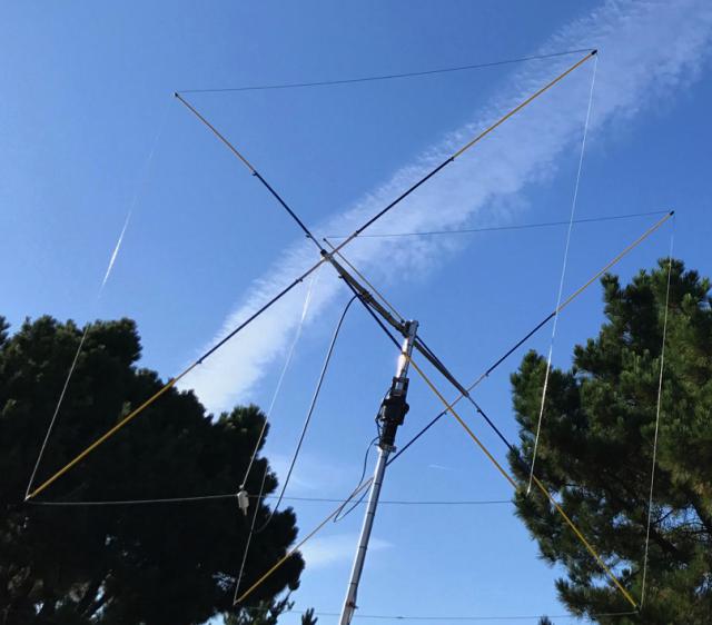

J'ai une GB version light en 2 éléments, c'est globalement bien conçu.
Pour l'environnement que tu as, je suppose que la version non light serait plus appropriée.

J'ai la 2ele version light attention elle aime pas le vend
Je ne  suis pas dans une zone venteuse , mais cette été durent pendant un  Orage pour la 2 eme fois les canne ont casse malgré que j'avais redescendu l'antenne a 2 m

Salut, habitant dans un environnement trés venté (pointe de la hague) mon conseille serait de faire attention avec les quads qui ont quand meme une sacrée prise au vents, il faut bien soigné la fixation du mat/pylone... Personnellement J'utilise une 2 éléments,je l'est transformé en 3 cette été et finalement repassé en 2 élé cet l'hiver car les contraintes mécanique me paraissait trop importante.
Sinon en grosse tempete une yagi beamé "de coté" aura une prise aux vents moins importante et souffrira moins (mais moi je suis amoureux des quads  Mr. Green )
PS: Coté constructeur les quad pkw ont l'air plutot bien construite, j'utilise un squelette de cette marque pour la mienne, la conception des croisillons et des cannes semble robuste

GB 27-2elm Quad L
SKU : GB 27-2elm Quad L
€ 229.00
Shipping cost
€ 49,50
Tu peux demander une cotation à George pour la configuration qui t'intéresse.
info@gbantennes.com
La 2 éléments n'a pas le mat support proche de l'élément central, il faudrait voir si la différence est réellement significative entre la 2 et la 3.
Sur la light, si pose définitive, il faut percer pour mettre vis et écrous en lieu et place de la fixation via colliers de plomberie au niveau mat/boom (les colliers m'inquiètent à cet endroit là mais c'est peut-être moi qui stresse pour rien, hi).
Je l'ai utilisé avec une hauteur sol/boom d'environ 3,5m, je l'avais monté à 5 m sans voir de différence, je suis redescendu.
L'avantage est sa légèreté qui me permet de la monter seul à bout de bras sur le dessus du rotor en montant à l'échelle.
Pour les cannes en fibre, il ne faut jamais trop serrer les colliers, après elles se fendent et avec un effort cassent.
Pour une installation en fixe, je pense que j'aurais retenu la normale, pas la light (ne serait-ce que pour la fixation du boom).
Là, elle est montée uniquement 3 à 4 mois en été donc cela va bien.
