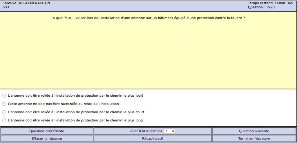

Voici les questions et les réponses où j'ai des doutes :
Je pense plus à la première réponse ???

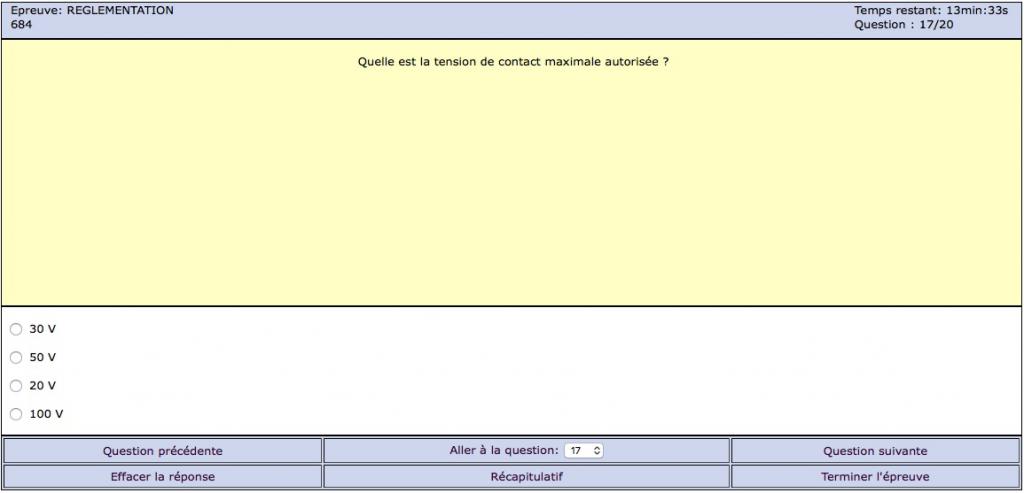

Pour l'habilitation électrique c'est 48V....

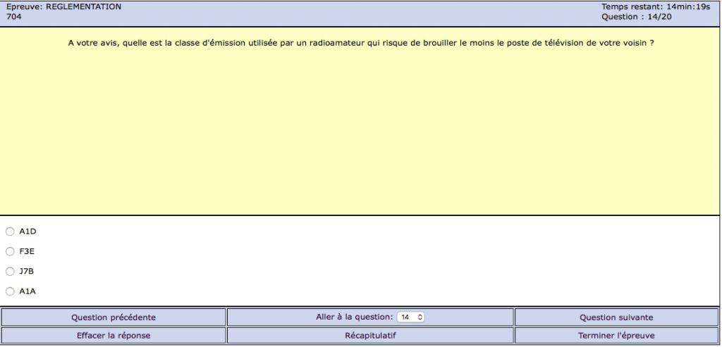

 MessagePosté le: 23/11/2017, 19:27    Sujet du message: 100 questions ANFR exam. Répondre en citant Back to top
Salut thomas, pour moi je suis assez d'accord avec les deux premiere,
En 1 le batiment est déja equipé contre la foudre donc si tu relie la masse de ton antenne a ce batiment tu fait un beau paratonnerre
En 2 la classe a1a est limitée à 10w phonie (de mémoire mais ca remonte à 1996 je me trompe peut etre)  donc si l'installation est dans les clous il ne doit pas y avoir de perturbation
Pour la troisième je n'aurai pas su répondre je ne comprend pas la question  Embarassed

 MessagePosté le: 23/11/2017, 20:43    Sujet du message: 100 questions ANFR exam. Répondre en citant Back to top
73's Mike,
A1A = CW auditive et avec une "pioche" en AM
F3E = FM en phonie
J'ai toujours entendu que c'est en FM que l'on brouille le moins... Rolling Eyes

 MessagePosté le: 24/11/2017, 11:16    Sujet du message: 100 questions ANFR exam. Répondre en citant Back to top
73,bjr
Les questions ne sont pas assez précise ou ambiguës
1-L'Antenne ne doit pas être branché au système de  protection contre la foudre
  Sinon c'est l'antenne qui fait paratonnerre et ce n'est pas le but recherché
2-Je ne sais pas !Je ne répond pas pour ne pas perde de point
3-la tension de contact
   A 20 volts pas de risque même dans les locaux humide pour l'humain
   on ne précise rien sur le régime de terre IT,TT,TN
   C'est la partie protection des personnes  de la C1500 contre les effets direct et indirect de l’électricité
   pour la mise en oeuvre des protections
   On donne par convention 48v- à 30 mA
   Calcul avec la resistance du corps humain qui est cité a 1000 ohms

 MessagePosté le: 24/11/2017, 19:07    Sujet du message: 100 questions ANFR exam. Répondre en citant Back to top
bonsoir,
en effet des questions mal formulées, si l'on prends la version en vigueur de l'arrêté du 25 octobre 1991 fixant les modalités pratiques de réalisation de mesures de protection contre le risque de contact indirect, le cas général, c'est 50 V alternatifs et 120 V en continu. Bien entendu, il y a après toutes les déclinaisons, lieux humides, installations temporaires, etc... Ce n'est pas préciser dans la question, ni la nature de la tension d'ailleurs.
La question de la modulation, la réponse est surprenante. Comme il a été dit plus haut, la FM (F3E) ainsi que toutes les modulations à enveloppe constante, c'est à dire dont la puissance reste constante dans le temps, sont bel et bien moins perturbatrices que celles dont l'amplitude varie dans le temps.  Pour moi, la modulation J7B est un véritable piège car derrière ça, on peut mettre un tas de choses avec ou sans variation de l'amplitude.
La question de l'antenne, la réponse est reliés ensemble mais leur raccordement ne se résume pas à au plus court, au plus long ou encore le plus isolé. Cela va dépendre de la configuration de l'installation. Je me doute que certains doivent bondir sur leurs fauteuils en lisant cela.
La littérature sérieuse est abondante sur le net, les fabricants de paratonnerres, de "parafoudres" et autres mettent en ligne gratuitement des publications (notices, synthèses de normes, etc...). Ou tout simplement d'aller voir, sur place, une installation pro, style relais de téléphonie.

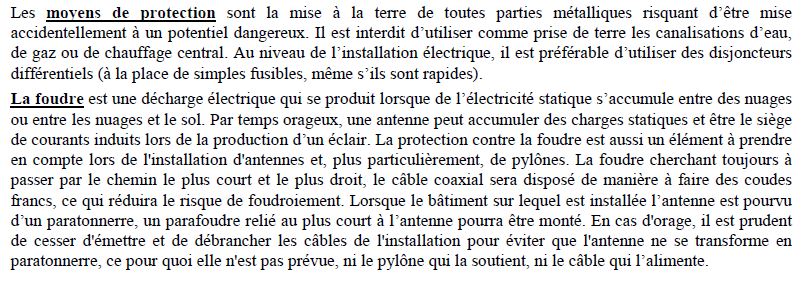

 MessagePosté le: 13/03/2018, 16:32    Sujet du message: 100 questions ANFR exam. Répondre en citant Back to top
Désolé,  Sad  je remets le "post" sur la table car je suis resté sur ma faim...
Pour la première question voila ce que l'on peut lire (cours F6KGL, F5KFF).
On parle de parafoudre relié entre l'antenne et le paratonnerre.
J'ai besoin d'un éclaircissement et j'invite les "fanfarons" à répondre car ça doit être un jeu d'enfant pour eux  Mr. Green Mr. Green Mr. Green Mr. Green

 MessagePosté le: 13/03/2018, 19:01    Sujet du message: 100 questions ANFR exam. Répondre en citant Back to top
Du coup, je fais parti des fanfarons... Du coup, ça va "confirmer" mon coté grande gueule...
Perso, je ne comprends pas comme toi que le "parafoudre" est relié entre l'antenne et le paratonnerre.
Le parafoudre est relié à la "masse" du pylone qui est lui-même relié au paratonnerre.
Faut se référer à la NFC 15-100 et à la norme des paratonnerres (désolé, je n'ai plus la référence en tête) qui disent en gros toutes les masses reliées à la terre et toutes les terres reliées entre elles.
