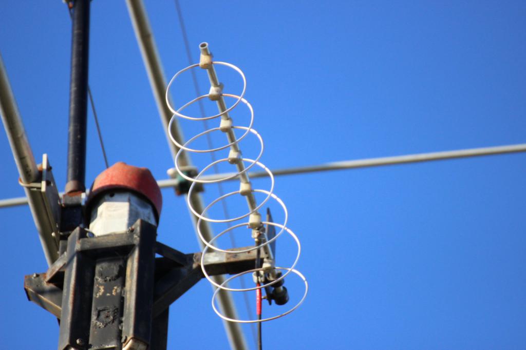

Bonjour. Je vous parlais récemment de l'arrivée tonitruante sur PMR446 du sieur Jean-Claude de Nogaro (32) !
La bande à la longueur d'onde réduite lui donne l'occasion de mettre ses talents d'antenniste (un peu fou!) à l'oeuvre.
En témoigne sa directive circulaire 446 Mhz ci-contre qui lui assure d'excellents reports dans les départements voisins du Gers.
Avez-vous déjà rencontré de tels AVNIS (antenne volante non identifiée) sur 446 ?
73s.

Il s'agit d'une antenne quad dont les éléments sont circulaires!
Ce qui assure de meilleures performances que les antennes carrées, un poil au dessous, et encore un poil en dessous le triangle!
Le seul probleme de ces antennes circulaires est la construction des elements!
Pour avoir modeliser pas mal d'antennes, on fait aussi bien avec une quagi, ou alors une lfa!
Cela devient de vrais missiles, mais il faut ensuite etre précis quand a l'orientation!
Et pour peu qu'on lui mette 25 ouates aux fesses,................................
Mais tout cela est illégal, n'est ce pas!

merci Le Moustik pour ton éclairage. Il ne s'agit là que d'expérimentations purement éphémères, voire théoriques. Restons-en aux 500mW et antenne boudin. 73s.

Mais j'avais bien compris!
Ma LFA ne sert que d'éxperimentation!

Hello Laurent, comme évoqué ce matin tôt sur facebook!
"La meilleur antenne loop est une antenne en forme de cercle (pas de quad ou de delta), pas évident sur la bande HF à réaliser pour toutes les raisons mécaniques que l'on imagine... Du coup, il s'est fait plaisir sur 70cm !!"
Bonne journée bons montages à Jean-Claude de Nogaro, un OM QRO dans tous les cas. Okay
