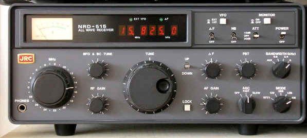

Lorsque l'on reprend du matériel Electronique  comme ça qui n'a pas fonctionné depuis longtemps ,
Si c'est  dans les compétences de la personne
Ouvrir délicatement l'objet ... il sort d'une longue nuit de sommeil.....
-Primo regarder les condensateurs électro-chimiques si ils n'ont pas "coulés" ou si ils sont gonflés
  80% des pannes sont les condensateur electro-chimiques qui sont HS
-L'aspect général ,enlever la crasse ,la poussière délicatement
-Alimenter à partir du tension plus faible ,un transfo en 110 V par exemple
-On laisse comme ça quelques heures voir une nuit
 Si ça n'a pas fumé HI ! on  a des chances de ressuscité la bête
Je vient de remettre en service un JRC NDR 515  des année 80,j'ai procédé comme ça
j'ai changé deux condensateurs sur l'alim , il est reparti
Au fait quelqu'un connait-il la  cote de cet appareil ? cela n’intéresse

POUR DANY    regarde ici  ton poste  n'est pas répertorié mais ta un ordre d'idée    https://www.radioamateur.org/argus/tri-par-marque-page-6
ici  http://www.ebay.fr/itm/RECEIVER-HF-JRC-NRD-515-NVA-515-NDH-518-CFL-230-/161…
