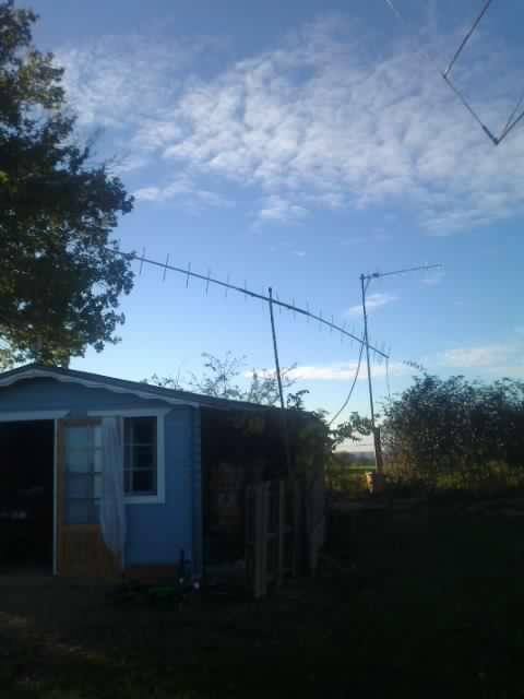

Une Yagi 22 éléments pour le 446 Mhz à l'état de prototype (boom qui croule sous le poids des éléments).
Tests concluants, 5/9 à 60km, 5/9+ à 45km.
Reste à peaufiner l'engin. Et ensuite je ne veux plus être appelé que 'le Big Gun du Soubestre' !
Laurent du 08

 MessagePosté le: 23/10/2017, 18:13    Sujet du message: YAGI 22 élements 446 Mhz Répondre en citant Back to top
Quelle bête !!!!!Le pointage doit être difficile...mais un face a face avec une autre directive doit être spectaculaire!

 MessagePosté le: 23/10/2017, 18:24    Sujet du message: YAGI 22 élements 446 Mhz Répondre en citant Back to top
Boudiou sacrée bete, et dire que je trouvais ma 14 éléments grande  . L'effet directif doit etre assez important? J'ai personnellement abandonner les grandes antennes trop pointu pour mon utilisation et je pense plutot m'orienter vers un stack...
Félicitation pour cette réalisation

 MessagePosté le: 24/10/2017, 05:15    Sujet du message: YAGI 22 élements 446 Mhz Répondre en citant Back to top
Cette bestiole est effectivement très sélective Mike et Laurent !
En bougeant de quelques degrés, on passe de S9 à S0, c'est impressionnant !
Je vais la refaire avec un boom solide puis la passerai à 10m de haut mais ne l'utiliserai qu'en période de tropo !
On devrait m'entendre jusque chez  nos amis anglais dès que ça s'ouvrira, c'est le but...
