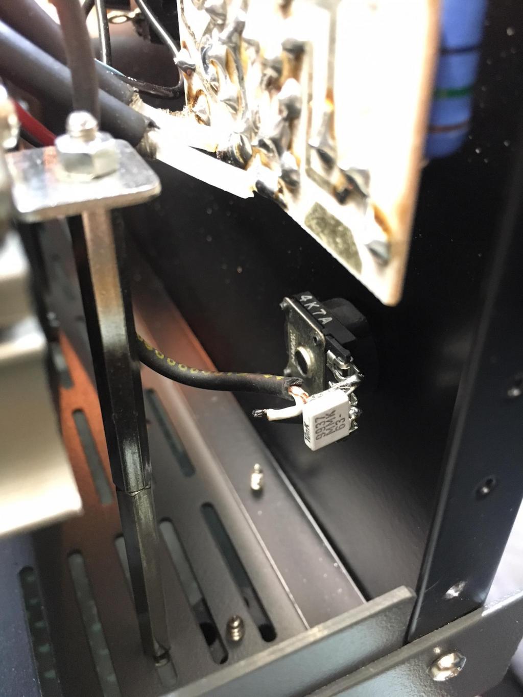

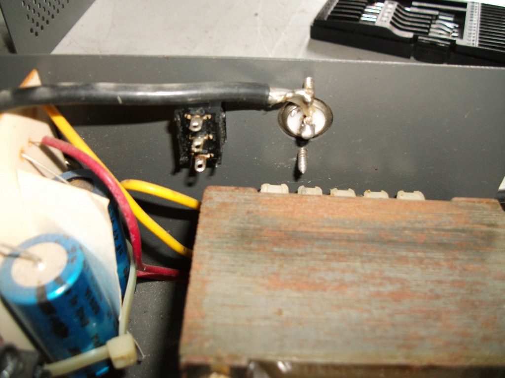

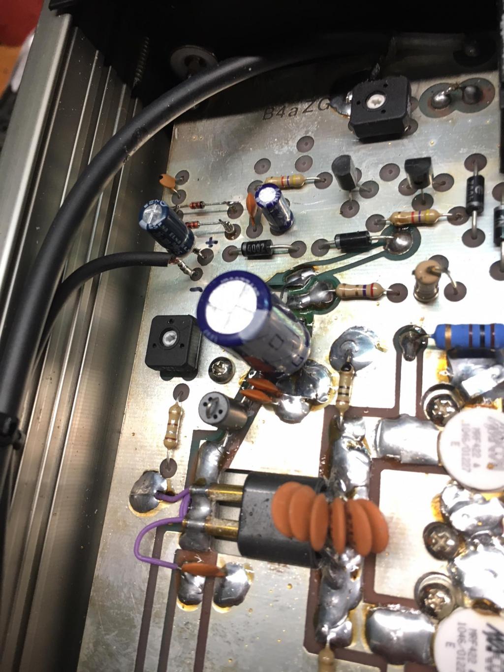

Par contre quand j'ai ouvert pour nettoyer l'ampli....j'ai vu une résistance (celle qui est branché sur la masse  de la PL...d'antenne ) est noire...elle a peut être souffert ...et la cause vient peut être de là...
Sur l'ancien Bv131 que j'avais ...l'inter de réglage d'entrée a été supprimé ...(donc plus de réglages d'entrée des watts) et il fonctionnait très bien comme ça ...allez comprendre........
Le schéma est trop petit ...je n'arrive pas a le lire ....et en plus j'y comprends rien dans ces trucs-là...donc.......pas touche  ! !!
Une photo de la "modif" du Bv 131 ....
Si je pouvais faire la même chose sur le EV-200 ....ce serait sympa...
