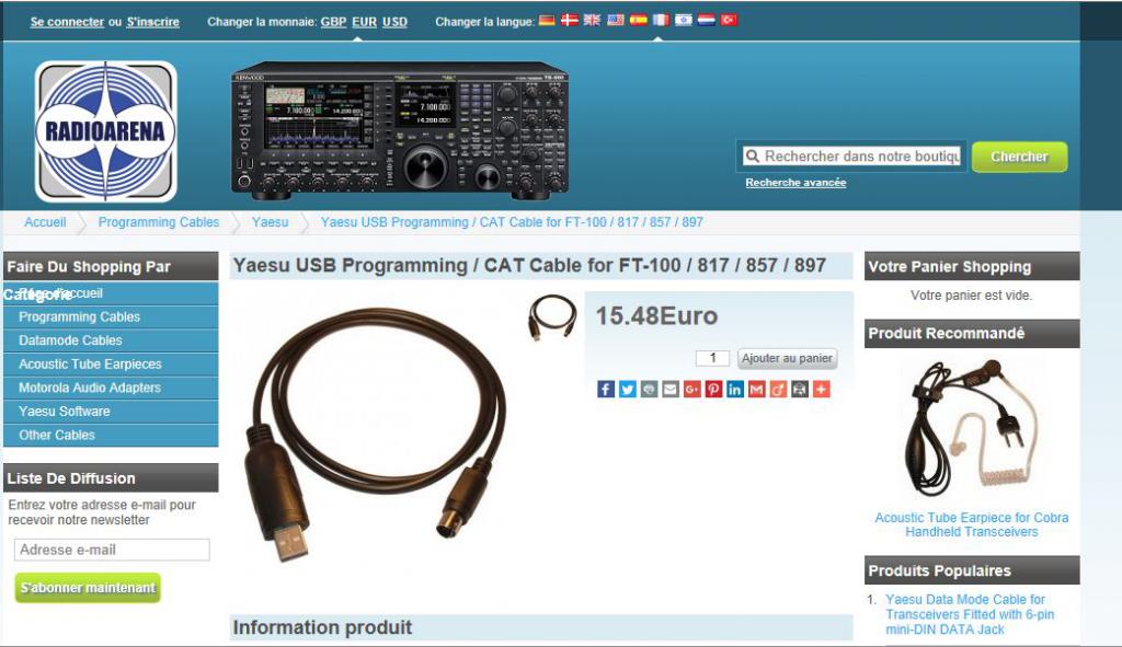

Est ce que tu veux juste piloter le 857 D ou veux tu utiliser aussi les modes numériques (RTTY, PSK31, Olivia, CW etc...) ?
Juste pour piloter : https://radioarena.co.uk/programming-cables/yaesu/yaesu-usb-programming-/-c…
et pour les "driver" : http://www.prolific.com.tw/US/ShowProduct.aspx?p_id=225&pcid=41
Le site est sérieux, j'ai déjà commandé sans soucis et la livraison est rapide.

Pour avoir le prix en Euro, il faut cliquer en haut :

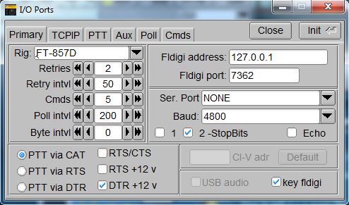

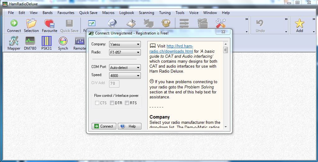

Pour le soft il y a aussi "flrig" et bien d'autres : https://sourceforge.net/projects/fldigi/files/flrig/
Pour l'installation, rien de compliqué, il faut bien installé le driver (lire la procédure) et choisir son TX dans le logiciel de pilotage.
Exemple avec flrig :
Avec HRD :

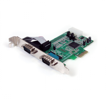

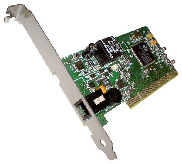

Et oui depuis que l'USB remplace le port série RS 232 sur les PC c'est la m....e  Bannir
J'ai testé plusieurs câbles et interfaces USB (Prolific, FTDI, Silicon Lab...) et je n'ai eu aucun soucis, sauf avec les versions "PRO" de Windows.
Bienvenue dans le monde de "Windaub" HIII  Mr. Green
Sinon il y a ça aussi :
Carte RS 232 interne :
Ou ça :
Adaptateur USB vers série

J'ai vécu une période ou j'avais une station fixe "performante", avec HIFISSB, antenne directive conçue maison et pilotage CAT via HAMRADIO Deluxe.
J'avais installé une carte Ports série tel qu'indiqué par Thomas pour brancher l'interface CAT Icom.

merci pour c'est precison,la carte interne peut eviter les souci que l'on a avec les cordon usb?
après si Thomas me dit qu'il a eu aucun souci avec les cordon pourquoi ce compliqué la vieµ?

D'ancienne carte  modem  de pc  possède  un tranfo adéquate,on en trouve aussi dans aussi dans les modems Telecom
On en trouve ça  sur internet pour 3 francs et six sous
