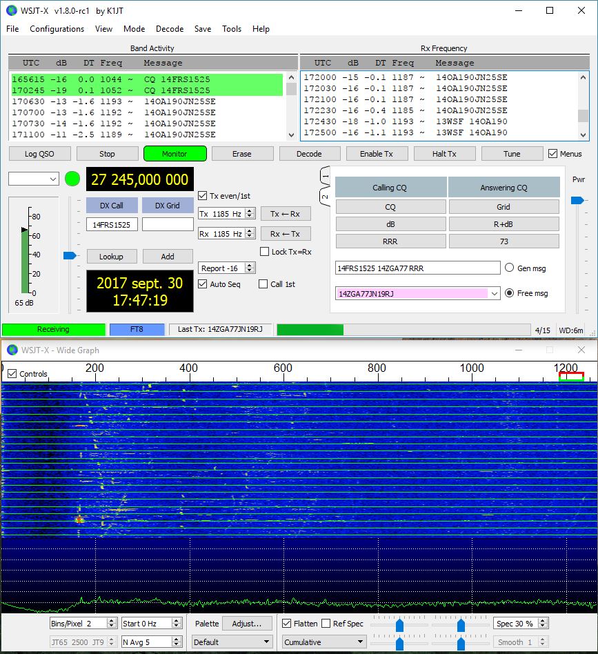

Tous les soirs à 21 H, et pendant une heure a peu prés, avec l'ami Jean-Claude 14FRS1525, nous testons la liaison en mode FT8 sur le 27.500 Mhz USB.
Au fait hier soir 14MIT02, j'ai reçu tes CQ en Olivia.
C'est plaisant de savoir que certains OM test encore un peu les modes digitaux sur le 27Mhz.
Au plaisir de vous lire sur mon waterfall.

Je confirme il y a bien des OM's qui trafiquent en FT8 sur le 27 Mhz Okay Okay Okay Okay
Bon DX

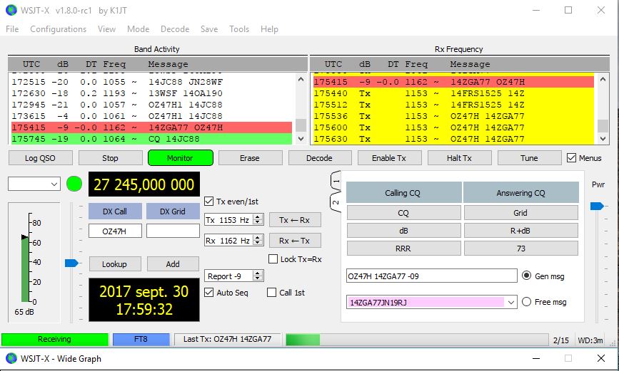

Installé à la Réunion, avec pas ou très peu de propag en ce moment, je me suis penché sur les émissions en FT8.
ça fonctionne plutôt pas mal, mais j'ai tout de même un petit soucis: comment fait-on pour entrer une fréquence, par exemple 27246 pour qu'elle ne soit pas reconnue en OBB (out of band).
J'ai inséré une fréquence dans la liste en dessous des fréquences fréquemment utilisées sur las bandes RA mais impossible de créer la bande 11m et une fréquence qui ne soit pas OOB. Je pense également que c'est la raison pour laquelle je ne suis pas vu dans PSK reporter alors que celà passe lorsque je suis en ROS (avec un autre prog bien sûr).
J'utilise WSJT-X 1.9.1 mais avais le même pb avec la version 1.8.
Si quelqu'un a une idée...  Je suis preneur!  :-)
73 à tous et bonnes vacances à ceux qui y sont!
