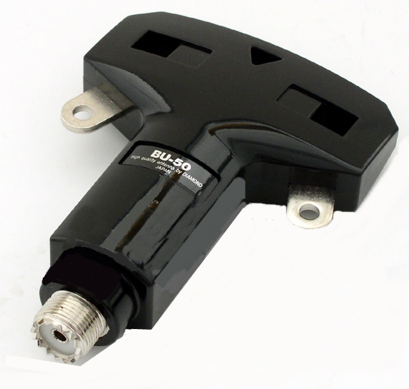

Je vais refaire entièrement ma skypper et à la base je voulais mettre un isolateur centrale pour dipôle pour faire quelque chose de propre.
J'ai trouvé ce Diamond BU-50
C'est un symétriseur et il fait office de chock balun donc à part éviter de faire des tours de coax que va apporter ce symétriseur à ma skypper ?? Car le prix est pas le même. Autour de 15€ pour les isolateurs et 40€ pour le symétriseur.
Merci de votre aide  Okay

pour le BU 50,cela va t'apporter une répartition équilibrée sur ton dipole,au cas ou tu peux le trouver pour 38E fdp compris chez Wimo.

Le balun que tu nous montre est pour une antenne en fil!Est ce que le dipole de ta skypper est en fil?
Si en tubes, il faut mieux faire un balun sur une ferrite et faire le raccordement dans une boite!

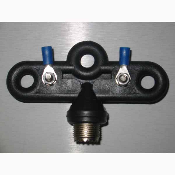

Merci pour vos réponses. Oui Yves elle est en fil de 2.5mm. Hélas Mike je ne possède pas d'analyseur d'antenne  Sad . Faudrait que j'arrive à trouver un OM en Rhône Alpes qui pourrait me l'a contrôler.

Merci Mike pour le lien. Du coup j'ai commandé le premier isolateur central.
