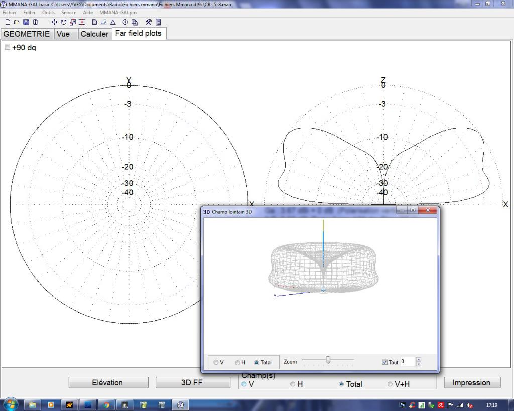

Il est interessant dans le diagramme de rayonnement d'une antenne de ne pas prendre en considération l'angle ou elle a le meilleur gain, mais la forme du diagramme et de regarder, si hormis l'angle principal il n'y a pas un angle secondaire, qui peut etre a très peu de Db prés, proche de l'angle principal et etre interessant!
Les deux tableaux présentés sont interessants!
Mais l'analyse totale de la forme du diagramme l'est encore plus et révele des surprises!
On voit ici un angle de tir principal a 36 degres, mais un angle secondaire tres bas, a 12 degres, avec un gain un poil plus faible mais interessant!
tout ceci n'est pas des plus simple........................................................

 MessagePosté le: 16/08/2017, 21:19    Sujet du message: hauteur/sol idéal 5/8 vs 1/2 Répondre en citant Back to top
Bonsoir Yves,
effectivement avec la 3D c'est beaucoup plus parlant. Pour ton diagramme il s'agit de qu'elle antenne : la vector 4000 ?
C'est l'antenne idéal pour le local et le DX non ? Si elle est située à la bonne hauteur  Wink

Pour Michel 9fdx060 j'ai fait la même simu pour une quart d onde et c'est au moment de te l'envoyer que j'ai reçu la foudre "tabernacle" Wink
Impossible de simuler a 10cm les radians toucheraient le sol
A 2m -0,02 dbi 21,7 dey
3m. 0,68dbi. 18deg
5m 1,35dbi. 14,2deg
7m. 1,96dbi. 42,2deg
10m. 2,94dbi. 30,7deg
11m. 2,91dbi 28deg
12m. 2,78. 9,4deg
13m. 2,98dbi 9deg
14m. 3,21dbi. 8,5deg
15m. sorry j'ai oublié de simuler a cette hauteur
18m. 3,99. 7,1deg
20m. 4,3. 6,6deg
Yves le moustik a raison , il faut évidement tenir compte aussi du lobe secondaire mais moi ici je mentionne uniquement le lobe principal c'est a dire l'angle dans lequel l'antenne produit son gain maximum. Libre a celui qui veut une étude approfondie de son antenne a une hauteur qui lui est propre de faire l'étude complete sur mana et d'observer les diagrammes 2d et 3d complets . Le but étant ici de démontrer que votre antenne peut se comporter très mal ou très bien en fonction de sa hauteur et qu'installer une antenne ne devrait jamais s'installer a la légère sans tenir compte de ce parametre.
Pour info je viens de relire un article paru dans le antenne book de l'arrl (c'est vraiment su sérieux) il est démontré que 90% des signaux issus de grands dx arrivent avec un lobe de 9degrés sur la bande des 10m (idem en 11m)
Moi en tout cas je privélogie toujours des antennes au lobes principal très bas et je choisis une hauteur qui me permet un lobe secondaire un peu plus haut de max 30degrés pour être aussi efficace a moyenne distance (Europe)
Les militaires et station commerciale de radio utilisent parfois une technique appelée n.v.i.s afin d'etre entendu dans un rayons plus grans que l'onde a vue mais pas trop loin quand même "300km environ" cette technique consiste a placer une antenne polarisée horizontalement a une hauteur faible par rapport au sol le but étant de générer un angle de départ quasi vertical de cette manière le skip est très court mais ils utilisent quand même les couches ionisés (donc portée plus longue que l'horizon radio)
Les bandes utilisées pour le nvis sont de maximum 10mhz car au delà une onde arrivant quasi perpendiculairement dans la couche a tendance a la traverser sans rebondir .
C'est d'antan plus vrais que la fréquence est élevée donc en 27mega toute la puissance générée dans un angle trop haut est perdue dans l'espace... pensez y la prochaine x que vous installez votre antenne.

Thomas le diagramme que moustik a publié est celui d'une 5/8 initialement simulée par Yves 14d9tc, pour ne pas réinventer la roue j ai également utilisé cette simulation d antenne pour mon tableau comparatif ( n'allez pas imaginer que votre 5/8 a des caractéristiques radicalement différentes parce qu'elle a un radian de plus ou un gadget sensé déchargée les charges statiques...)
La Vector 4000 est je pense déclinée en deux version 6/8 ou 7/8 selon sa date de fabrication c'est un bombe en terme de performance mais elle ne sera vraiment performante en dx que si elle installée directement au dessus d'un bon sol Yves en fait une belle description sur son site les antennes pour les nuls et préconise une installation directement sur le sol . Pour satisfaire ma curiosité je réaliserait toutefois tres prochainement un tableau identique a ceux dédiés aux 5/8 1/2 et 1/4 onde publiés en début de ce post . Je pense que cette antenne est la formule un des verticale mais comme toute formule un elle est précise et ne l'aise aucune place a l'improvisation si son installation n est pas bien pensée les résultats risques bien d'être décevants.
73 a tous

<merci luc pour tous ce partage  Okay
PS: J'ai utilisé un moment ma Vector "maison" trés proche de la terre avec un sol artificielle de 32 "radians" et je n'est pas été déçu  Okay . Beaucoup de personne été surpris de m'entendre aussi bien avec seulement 15 Watts de mon vieux poste CB. Le gain par rapport à une demi onde type 'fuch" monté à 4m etait de 1 à 2 points (c'est quand meme pas mal  Okay )
