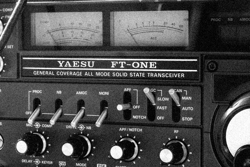

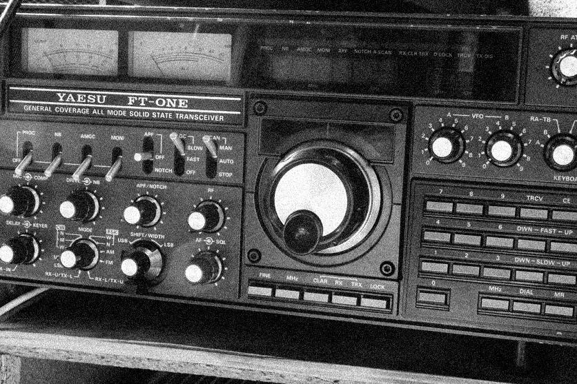

Voilà, c'est fait ! ! ! ! J'ai acquis un FT-one qui mérite un bon réalignement AVANT de fournir ses Watt. Certes ce poste ne dispose pas d'une stabilité fulgurante, mais par rapport à mon Lincoln constamment décalé... Ce ne sera pas pire Et pis, là au moins y du vu-mètre.
J'aimerai savoir comment on fait pour mémoriser des fréquences dans ce bouzin ?
Car les notices, en engliche, ne m'ont pâs vraiment éclairé sur ce sujet ! Y' faut dire que l'engliche et moâ.... Mr. Green Mr. Green Mr. Green
Aller 2 petites photos de la bestiole de 17 Kg tout de même. Oui j'ai mis du grain photo comme à sa sortie au siècle dernier... N'empêche que toutes les platines peuvent se sortir super facilement avec un simple cruciforme...
Quelqu'un a-t-il utilisé ce type d'appareil ?
Au premier test, tout s'éclairait, point de porteuse en AM et 20 petits Watt en SSB
Pour l'instant il sèche.... Ben oui, une bonne cure de WD40 + de l'alcool à brûler pour la façade SAUF les carreaux... Ça sent trop bon à l'atelier ! Cool Crying or Very sad J'espère que l'engin saura être présent en watt lorsqu'il sera recalé ? Mr. Green Mr. Green
A vous lire
