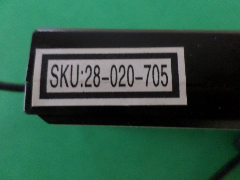

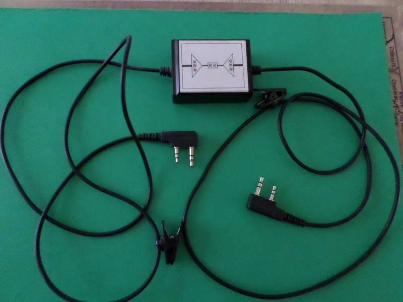

J'ai en ma possession un appareil pour lequel je n'ai pas de notice.
Certains me disent que c'est un transpondeur, d'autres me disent que c'est un répéteur.
Vu les photos que j'envoie, est-ce qu'un opérateur pourra me piloter ?
Merci d'avance.

Pour moi c 'est un répéteur ...je te donne un lien tout est écrit et expliqué ...il y a même des dessins explicatifs.
https://www.aliexpress.com/store/product/RPT-2D-Two-Way-Radio-Repeater-Box-…
Debut de traduction /
""La fréquence de la plupart des talkies-walkies portables sur le marché est de 400-470MHz, et la puissance de sortie maximale est de 5W. Cela rend la portée parlante efficace d'environ 5 à 8 km (seulement dans une zone ouverte). Dans certaines régions comme dans la ville avec des immeubles de grande taille, la distance est de seulement 1-2 km, ou moins.
Pour avoir une communication longue distance, nous avons besoin d'un répéteur.
Les répéteurs standard ont un coût élevé et peuvent être compliqués à installer, donc il fallait un répéteur simple et peu coûteux.
L'opération est très simple et aucune alimentation n'est nécessaire. Vous n'avez besoin de changer aucune partie de la radio. Il vous suffit de disposer de deux radios portables et de connecter les câbles aux ports externes micro / spk (2,5 mm et 3,5 mm). Vous avez maintenant un petit répéteur très pratique!""
je dois pas être bien loin de la vérité ..tu en pense quoi Serge

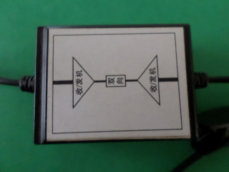

Le boîtier de la photo du haut n'est en aucun cas un répéteur simplex pour la simple raison qu'il y a deux câbles audio e/s + ptt.
C'est tout simplement un boitier qui permet de relier deux portatifs entre eux et de croiser les e/r (avec éventuellement une fonction de vox sur les deux portatifs si ceux-ci n'en sont pas dotés d'origine).
Par exemple...
  • portatif A en UHF
  • portatif B en VHF
Ce que reçoit A en UHF est retransmis en temps réel par B en VHF.
Ce que reçoit B en VHF est retransmis en temps réel par A en UHF.
Les fréquences des deux portatifs doivent être éloignées autrement ils vont mutuellement saturer leurs récepteurs.
En clair, pour notre usage où nous sommes sensés rester entre 446.000 et 446.200 au pire, cela n'aura pas grand intérêt car 200 KHz ne représenteront pas un delta fréquence suffisant si les deux portatifs sont proches.
